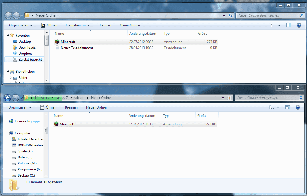

So, habs jetzt nochmal explizit mit meinem Nexus 7 ausprobiert.
Beides per Windows Explorer gemacht(Win7).
Wie du siehst bleibt das Dateidatum erhalten.
Hab dir beide Screenshots als Anhänge hochgeladen

Wenn man wie vom Entwickler am 9.4.2013 angegeben (Herzlichen Dank Miam für den Hinweis einige Posts vorher und die Geduld beim Erläutern) die samba-rc entsprechend ergänzt, läuft alles, richtig?
Das ist der Fix:
