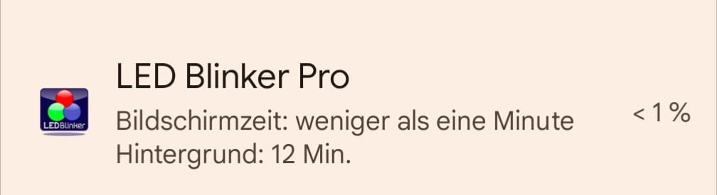

Auf meinem 8er läuft LED Blinker Pro seit Jahren zuverlässig und liegt im Verbrauch unter 1%.
Ich verstehe daher die Aussagen der 9er hier nicht.
Reaktionen: Jorge64 und MOST2K2
@Fischlefreund
Jetzt, wo du das sagst, habe ich mal nachgeschaut und muss dir recht geben. Das muss woanders dran liegen. Ich ziehe meine Aussage zurück. Nur mit der Zuverlässigkeit hapert irgendwo. Obwohl alle Berechtigungen korrekt vergeben sind und auch keine Fehlermeldungen kommen.

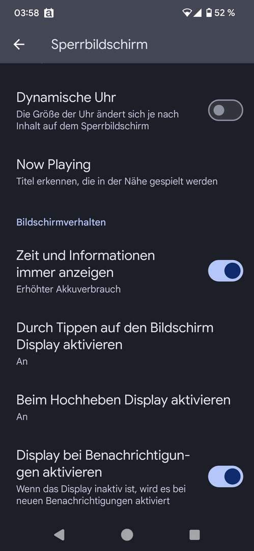

@Northstar Aktiviere Mal das AOD, also Sperrbildschirminfos immer anzeigen. Dann in LED Blinker den AOD Akkumodus aktivieren. Dann ist der Verbrauch bei paar %!

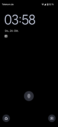

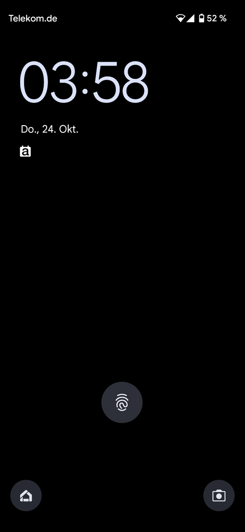

@pussy123 mit AOd läuft es zu 100%. Aod im System auch aktiv? Bitte Screenshots schicken.
@MOST2K2
