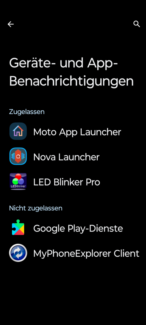

@Joh ist es denn wirklich der Benachrichtigungszugriff oder die Bedienhilfen?
Da muss ich de- und aktivieren. Die Benachrichtigungen aus Android kommen ja an, offensichtlich ist aber der Zugriff von Fremd-Apps auf die Benachrichtigungen gekappt.
