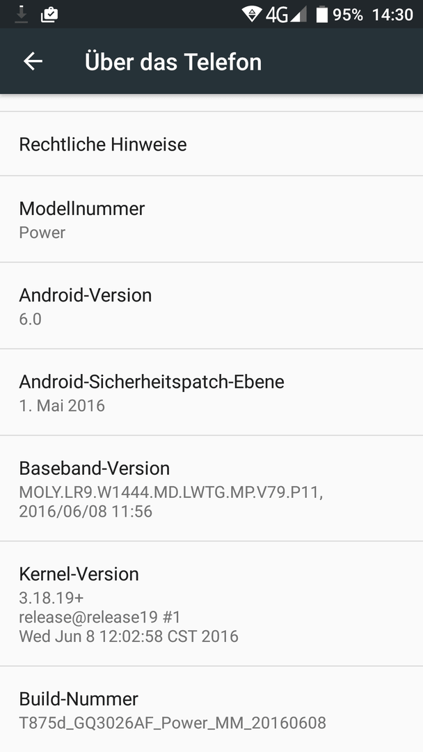

[doublepost=1466170297][/doublepost]Direkt nach der Installation kam noch ein update
