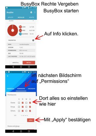

Die BusyBox muss die Rechte -rxr-xr-x(555) besitzen. Ich habe weiter unten eine Anleitung mit Bildern hochgeladen.

Wer möchte, kann auch wechseln in dem man die Busybox startet und auf "Uninstall" klickt. Das ist wichtig um die entsprechenden Teile der Busybox aus dem System zu entfernen, dann die App selber deinstallieren.

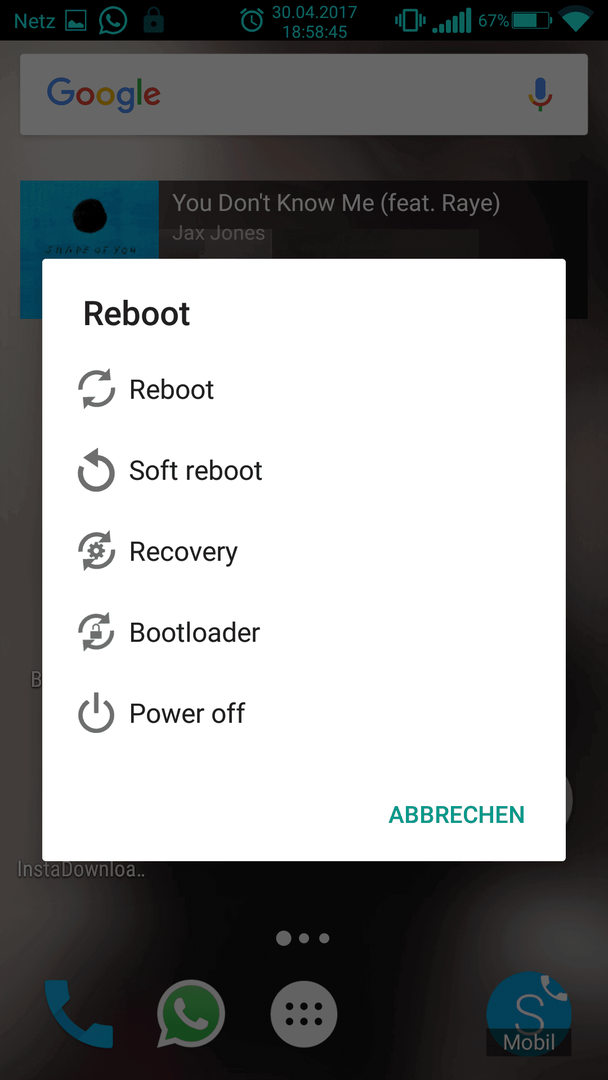

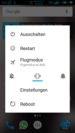

Xposed-Framework läuft auf dem Phone. Empfehle AFWall+,AdAway und Xprivacy: XPrivacy – Android ohne Google?! Teil6 • Kuketz IT-Security Blog
Sollte das Xposed-Framework geflasht werden kann auch hier der erste Neustart ein wenig Zeit dauern.
Wer Xposed Installiert, dem lege ich auch das Modul APM+ ans Herz. Damit kann man sein sein Boot Menü erweitern so das man von dort aus z.B. ins Recovery Booten kann ohne Tastenkombi und diese wirklich Mini-Klitze-Kleine Schrift. Siehe Screenshots.
