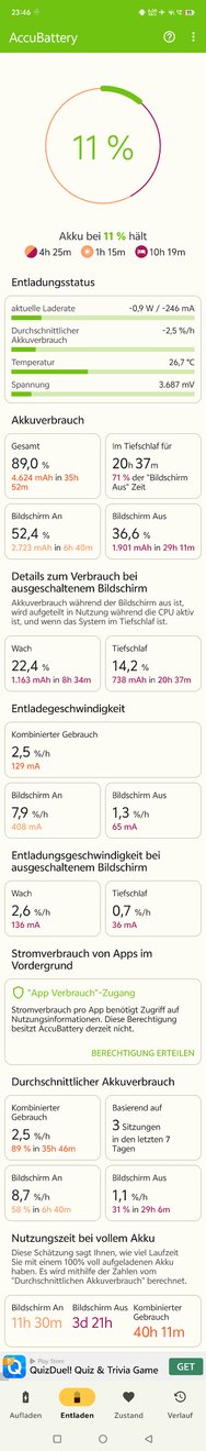

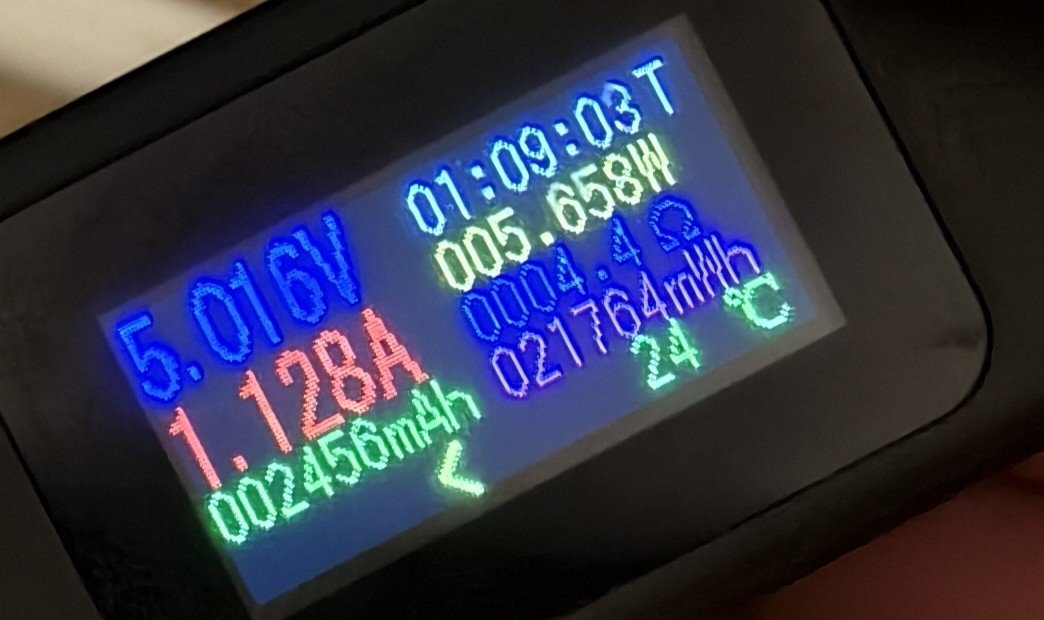

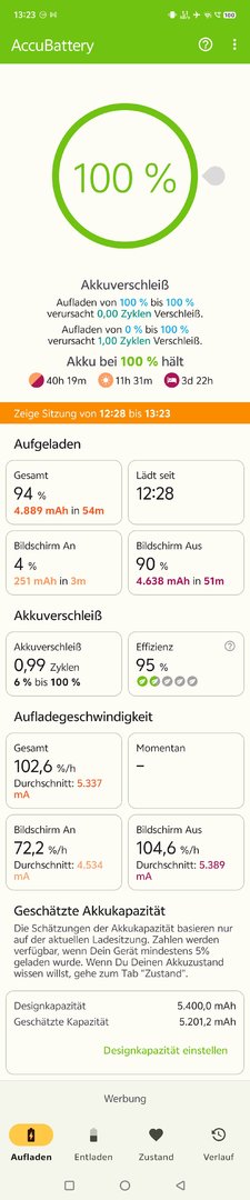

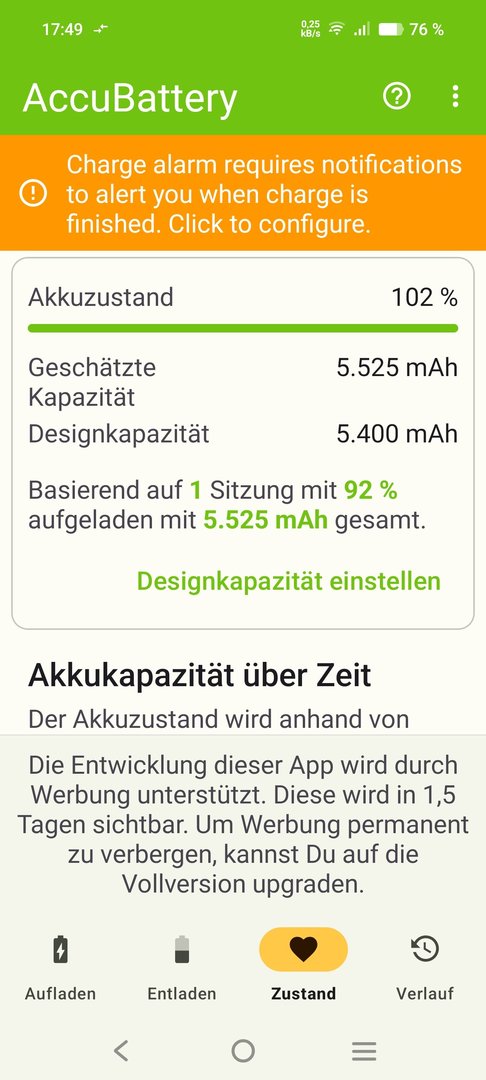

Mal zwei Screenshots von AccuBattery. Einige Zahlen sind für mich nicht ganz nachvollziehbar. Leider scheinbar nur 5180mah. Habe während dem Ladevorgang auch mit einem externen Multimeter gemessen. 21700 mWh in 1h Ladezeit von 5% auf 100%.

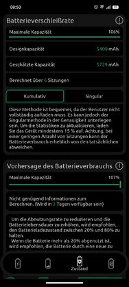

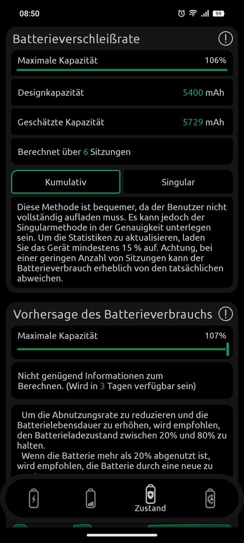

Und das zeigt Battery One an.
Reaktionen: käthe1

Battery One und Accubattery sind nicht so genau. Das ist im bestfall ein grober Richtwert. Laut BatteryOne habe ich über 5700mah und laut dem Fehlerprotokoll knapp 5300mah das sind über 400mah Unterschied.
Accubattery hatte mir damals beim S23U 5300mah angezeigt im Fehlerprotokoll hatte ich 4890mah. Was sich nunmal eher mit den Angaben vom Hersteller deckt.
Reaktionen: spid

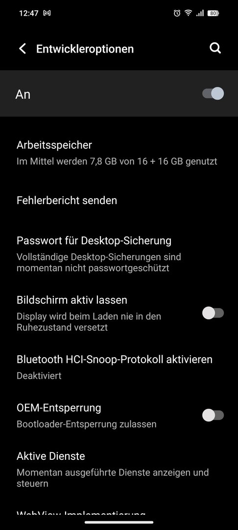

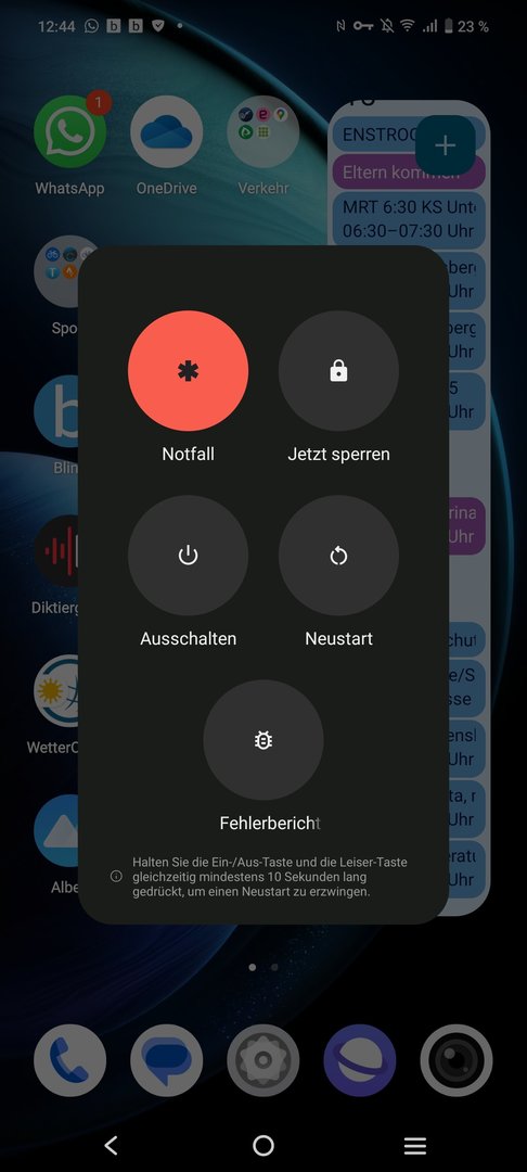

Wie erstellt man die Datei? Wo finde ich die dann?
Reaktionen: Floppy5885

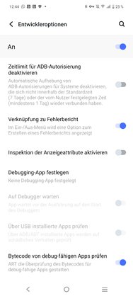

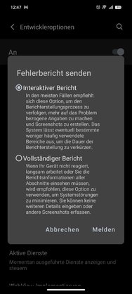

So hab ichs gemacht.
Die erstellte Zip-Datei mit dem Bugreport hab ich mir in WA geschickt.
Reaktionen: käthe1 und Floppy5885

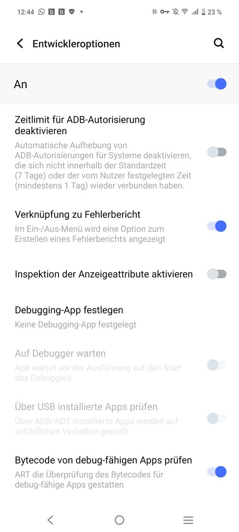

Entwickleroptionen-> Fehlerprotokoll senden-> interaktiver Bericht-> Melden-> 2bis 5 Minuten warten-> auf den Bericht tippen und am besten dir selbst per Mail senden. Dann kannst du ihn auf allen Geräten nutzen und musst nicht hin und her übertragen
So sieht's bei mir aus

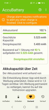

da liegt die App aber ganz schön daneben.

@käthe1 jap genau so sieht's aus. Die App ist bei zweizelligen Akkus für den Müll. Auch wenn man dort eine Einstellung zu nehmen kann. Oft wird mir in der App beim Laden 20 bis 40 Watt anzeigt als Eingangsleistung. Bei meinem externen Meßgerät sind es 60 bis 97 Watt. Am genauesten ist das Fehlerprotokoll. Wobei auch hier leichte Abweichungen möglich sind.

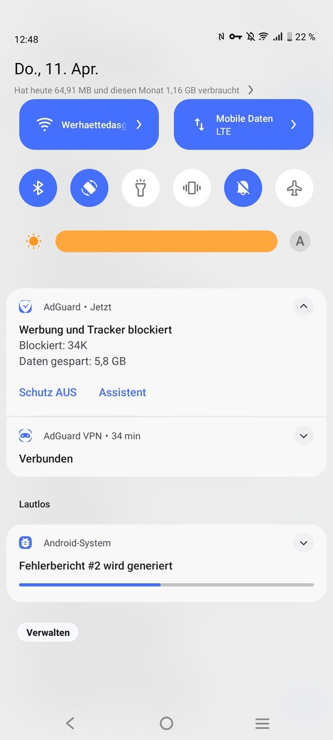

Mein Fehlerprotokoll wird nun schon seit über einer Stunde generiert...
Hier noch von der einen AccuBattery Instanz die externen Messergebnisse

Ok es schaut so aus als würde das Fehlerprotokoll erstellen nicht funktionieren. Habe es noch 2 weitere Male probiert. Ohne Erfolg.
Das ist Eigenartig. Keine Ahnung woran es bei dir liegt
