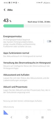

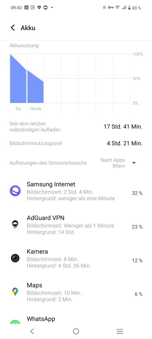

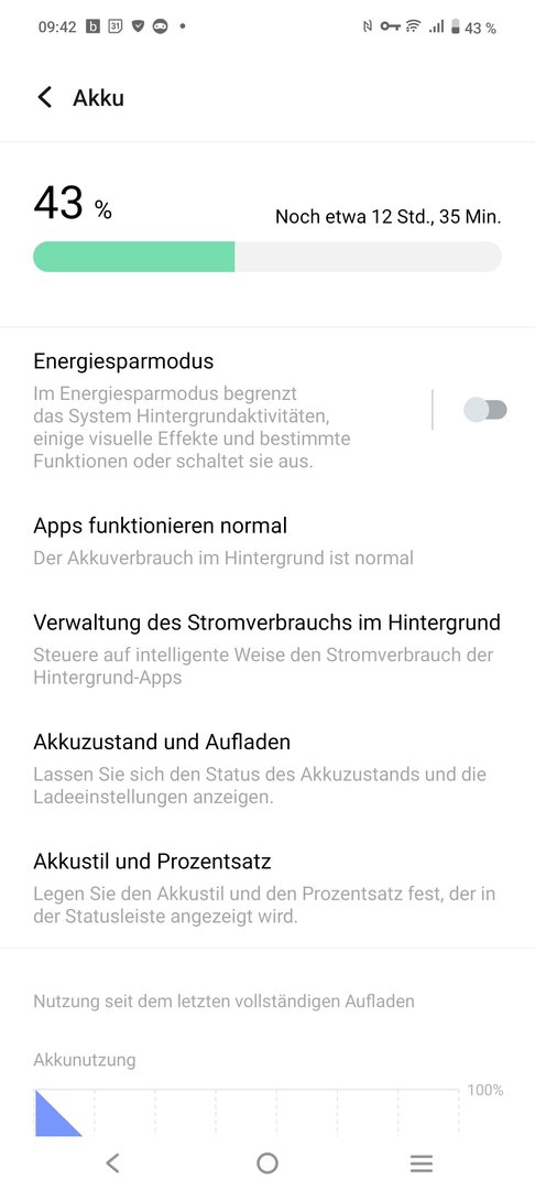

Welche Werte bzgl. DOT ... nehmt ihr?
@spid ich nehme die Werte aus den Einstellungen unter Akku.
Das?
Genau
Wie ich sehe verbraucht AdGuard bei dir auch relativ viel. Du entsperrst vermutlich auch mit Gesichtserkennung, daher die 14 Std Hintergrund. Das zieht auch gut am Akku. Ich habe bei mir auf Fingerabdruck umgestellt und AdGuard eine Zeitlang deaktiviert. Vorher war es Abends bei mir so um die 40% bei 5-6 Std SOT. Jetzt sind es um die 60%. Einfach Mal um zu testen ob die zwei Dinge wirklich so viel am Akku zerren.

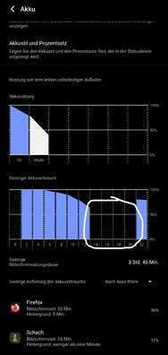

Habt ihr das auch, dass es teilweise einfach nichts anzeigt?
ja, ist bei mir ab 20% Akku, hatte schon mal von dem "Bug" berichtet.
Reaktionen: MHSE
