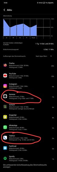

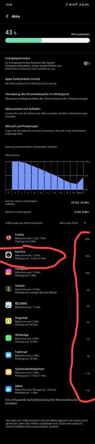

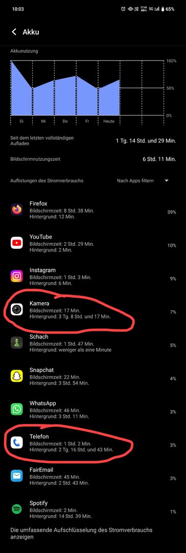

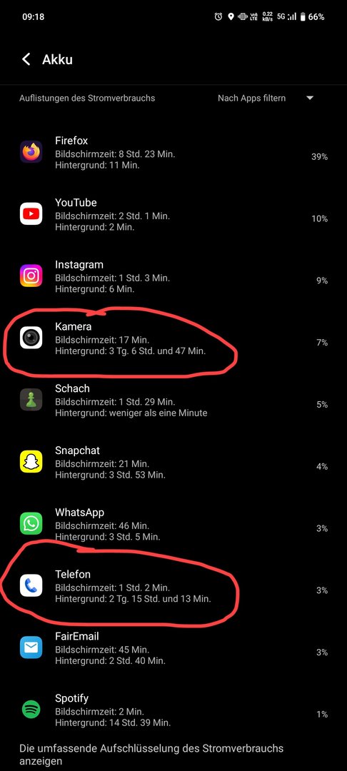

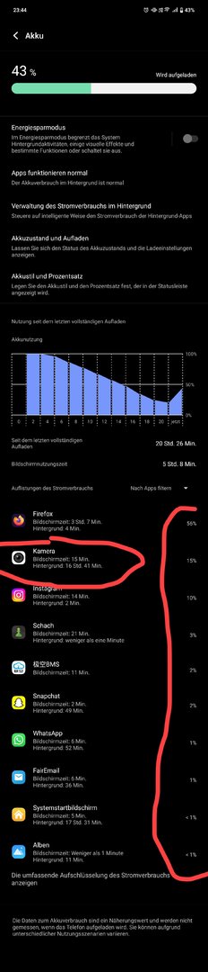

Mir ist aufgefallen, dass einige Apps extreeem im Hintergrund weiter laufen. Ist das noch jemandem aufgefallen oder hat das noch jemand??
Ich habe natürlich die Apps manuel geschlossen, ebenso habe ich in den Einstellungen unter Apps diese mit "Sofort beenden" gestoppt und auch "Speicher und Cache" geleert. Nichts hat eine änderung erbracht und es wirt trotzdem weiter extrem im Hintergrund ausgeführt oder zumindest sobald ich es wieder einmal kurz öffne, wird es ab da wieder im Hintergrund weiter ausgeführt..
Zudem ist mir aufgefallen, dass die angezeigten Prozente auf der rechten Seite zusammengerechnet garnicht 100% ergibt. Wiso ist das so?
Bas Bild wo Kamera und Telefon markiert sind, ist von heute morgen. Habe die letzten Tage immer nur sporadisch geladen und nie eine Vollladung bis 100% gemacht.
Die anderen 2 Bilder sind von vor ein paar Tage.

@MHSE Die Hintergrundlast der Kamera hatte ich auch da ich Gesichtsentsperrung aktiviert hatte. Nachdem ich auf Fingerabdruck gewechselt bin tauchte es bei mir nicht mehr auf.
Reaktionen: käthe1
Ah ja stimmt ich habe Face ID aktiviert, klar das dies ja auch auf die Kamera hintergrund nutzung geht... Dachte mir, ob vielleicht Snapchat auch noch einen Teil beiträgt, da da ja auch die Kamera benötigt wird.
Werde es in demfall mal ausprobieren, danke.

Krass, alleine durch deaktivieren 4h mehr? Kann ich mir irgend wie nicht vorstellen, da die Kamera ja nur einen kurzen moment zur entsperrung benötigt wird und anschiessend nicht mehr. Was für mich auch die X Stunden hintergrund Laufzeit nicht wirklich rechtfertigt...

@MHSE Versteh ich auch (noch) nicht. Alleine das beim Anheben aktivieren, kann IMHO doch nicht so viel Akku verbrauchen, wie der Face Scan. o_O
Beim Anheben aktivieren brauch ich nämlich auch nicht, aber Face Scan ist schon ne feine Sache.
Kann man das irgendwo genau herausfinden, was wie viel Akku frisst?
schaltet doch einfach mal Zum Aktivieren anheben in Verbindung mit Face an. Und dann beobachtet und nutzt das mal paar Tage.

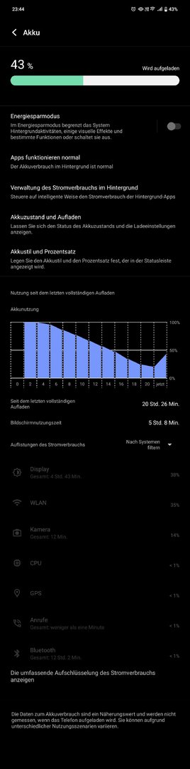

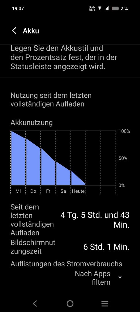

so, und nun noch abschließend von mir, genau mein Akku und Handy. Wenn man sich im "Outback" auf das nötigste beschränkt, dann kommt man auch 4 oder gar evtl. 5 Tage hin, ohne eine Steckdose zu sehen. :1f60d:
Reaktionen: thanno, warboss, MHSE und eine weitere Person
Oh richtig super 👍

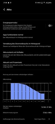

Bei mir sieht es heute so aus und ich konnte meine DOT auch stark verbessern.
Hatte gestern Morgen spontan mal mein Netz von "5G bevorzugt" auf "4G bevorzugt" umgestellt und direkt eine spürbare verbesserung der Laufzeit gemerkt. Seit ich das Handy habe, hatte ich an einem Tag mit einer Ladun noch nie 5h Bildschirmzeit und auch noch 36% Akku übrig 😃
