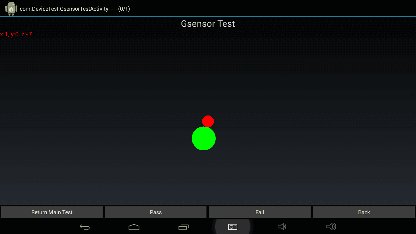

Hab ich vergessen zu Schreiben! Wenn das Tab plan aufliegt wird im Hidden Screen der rote Punkt nicht mit dem grünen überdeckt. Erst wenn man das Tab so ausrichtet das es entsprechend schräg steht dann kann man den grünen über den roten bringen. Heißt also der G-Sensor ist eindeutig verstellt, aber in diesem Testprogramm kann man das auch nicht Kalibrieren - oder hab ich da was übersehen?
Wenn ich mein Tablet "plan" auflege ist der Punkt auch nicht 100% deckungsgleich, sondern er springt auf einer Seite des Mittelpunkts fröhlich herum, ich denke mal ca. ein Versatz von 4mm um eine 100% Deckung zu erreichen muss ich das Tablet auf einer Seite ca. 1cm anheben.
Ich weiß ja nicht wie groß deine Abweichung ist?
Aber wenn du das Tablet bewegst siehst du zumindest ob der Sensor noch geht.

Danke dir für die Info!! Also ich muß mein Tab ca. 4 cm vorne anheben um den grünen Punkt in den roten zu bringen. Der G-Sensor funktioniert also schon nur ist die Kalibrierung im Eimer. Ich weiß zu 100% das vor dem Update unter Einstellungen / Display die G-Sensor Kalibrierung vorhanden war und jetzt eben nicht mehr. Mein HTC one X und auch das One meiner Frau haben diese Kalibrierung auch in den Einstellungen. Hast du denn noch die Möglichkeit den Sensor zu Kalibrieren.

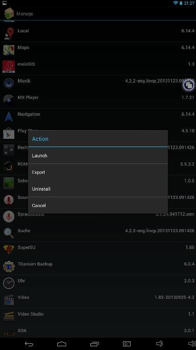

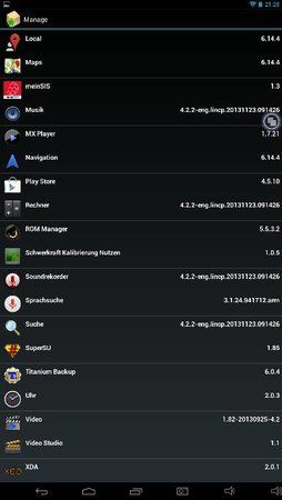

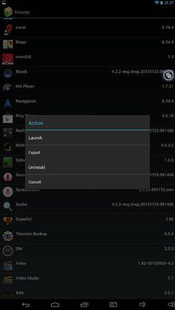

Es gibt ne Möglichkeit, den Sensor neu zu kalibrieren.
Öffnet den apk installer.
Wählt die APP schwerkraftkalibrierung aus und wählt lounch.
Legt das tablet auf den Tisch und drückt kalibrieren.
Fertig.

genau das habe ich schon gefühlte 100 mal versucht, aber das Prog. sagt mir zwar das es die kalibrierung überschrieben hat, aber es erfolgt keinerlei Besserung.
Ich habe gelesen das es in den Systemapps eine "com.android.settings.Gsensor" geben sollte, aber ich finde da nichts was auch nur ähnlich heisst. Auch nicht mit Titanium Backup.

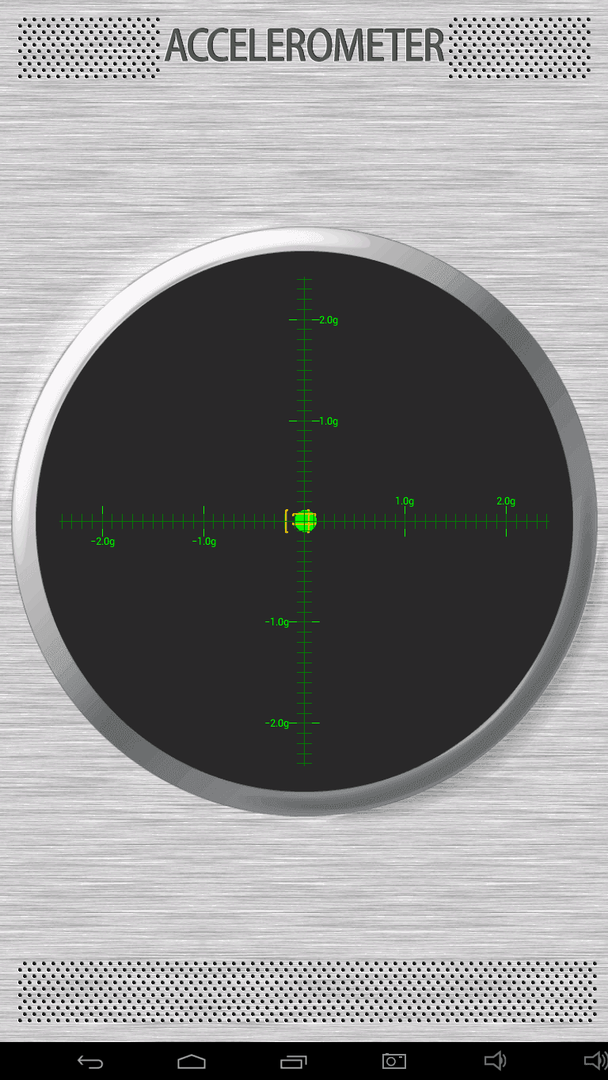

Hab mir mal zum Test Accelerometer heruntergeladen, mein Punkt bleibt schön in der Mitte . Kein Problem mit dem G-Sensor
Hab ich mir auch mal gerade runter geladen, die App zeigt aber nur die Beschleunigung an, nicht die Lage. Oder kann man irgendwo noch etwas umschalten? Auch wenn ich das Tablet hochkant mit der App starte ist der Punkt mittig.
Geh mal in den Testmodus dann siehst du das Vergleichstool - ich nen es mal Neigungs- Winkelsensor.
Reaktionen: Catweazle49
Bei mir wird auch nur die Beschleunigung angezeigt.:blushing:

In diesem Test Menü kann man so ziemlich alle Komponenten des Tablet testen.
So sieht das bei mir aus.
Hmm, nicht viel anders aber doch eine Abweichung, zumindest in den Koordinaten...
