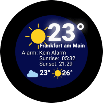

ich habe zwar noch keine direkte Lösung für mein Problem, aber habe einen guten Workaround gefunden der mir eigentlich noch besser gefällt. :)
Anstatt alles aufs Watchface zu bauen nutze ich jetzt ein Widget für Wetterdaten + Vorhersage und nächster Alarm. Das Widget habe ich über die Android-APP UCCW erstellt und über die Galaxy-App Wearable Widget eingebunden. Zur Personalisierung kann ich EUch beide Apps wärmstens empfehlen. :)

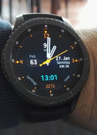

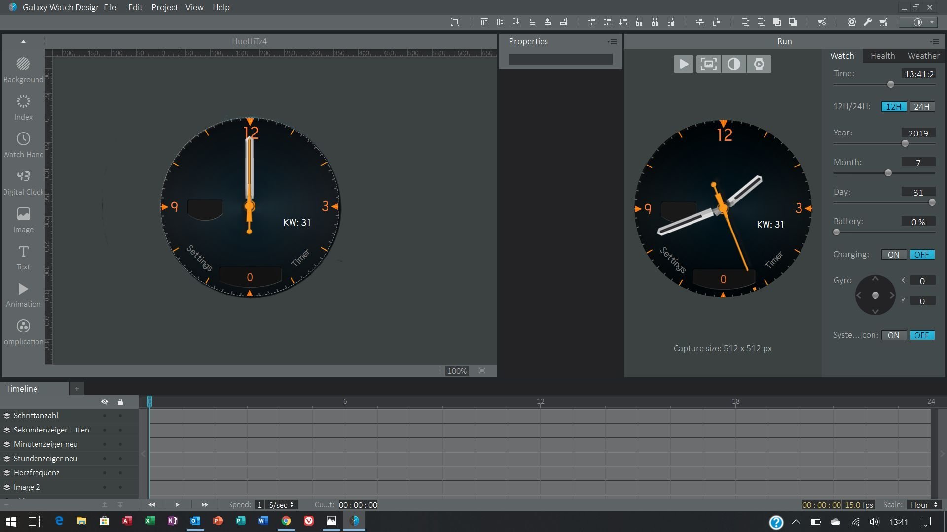

nachdem ich ein neues Smartphone brauchte, will ich natürlich auch mein eigenes Ziffernblatt wieder auf meiner S3 Frontier haben. Leider updatete der GWD beim Start und mein eigenes Watchface ist nicht mehr brauchbar. Es fehlen sehr viele Bestandteile auf der Uhr. Update ging auf die V1.71. Alle meine gespeicherten Watchfaces sehen irgendwie stark kastriert aus.
Deshalb bin ich auf der Suche nach einer V1.6* Version. Wenn die noch jemand hätte...
Meine Probleme mit der 1.7.1 bestehen nach etwas genauerem Studiums u.a. darin, dass Texte gar nicht angezeigt werden. Komischerweise zeigt mit der GWD beim Start als letztes bearbeitetes WF genau meines genauso an, wie ich es auch gestaltet habe. Nach dem Start allerdings sehe ich nur den Hintergrund, die Zeiger und ein 0 für die Schrittzahl. Alle textlichen Bezeichnungen bleiben unsichtbar.
Im Vorschaubereich klickte ich dann einfach mal dort, wo eigentlich etwas sein sollte, und siehe da: es gibt die Meldung, das die Aktion ausgelöst wurde.
Ich vermute daher ein Darstellungsproblem, aber wie könnte das gelöst werden?
So soll es aussehen:
Und so sieht es nach dem Start in Version 1.7.1 aus:
Ein deutlicher Unterschied! Aber warum?
Ich erbitte Hilfe vom Könner, bin mit meinem (geringen) Latein am Ende...
So, ich habe nun einfach mal dieses oben unvollständige GWD auf die Uhr übertragen, irgendwie hatte ich die Hoffnung, dass das nur ein Softwareproblem von GWD ist und trotzdem das volle Watchface mit allen Funktionen übertragen wird. Und was soll ich sagen...
... es hat geklappt. Zwar wird mir auch im Handy bzw. auf der Gear S3 das WF ohne die Funktionen und Texte angezeigt, aber es ist alles da und funktioniert wie ich es haben wollte.
Ich hoffe, dass Samsung das in einem Update wieder gerade biegt, erstmal bin ich wieder zufrieden. Ohne mein geliebtes und gewohntes WF war ich echt todunglücklich.

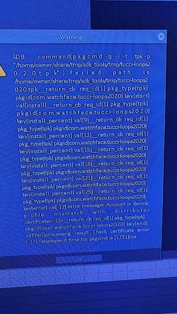

Wollte wieder mein watch faces auf die Uhr übertragen und bekomme diese Fehlermeldung.
Vielleicht kann mir bitte jemand helfen DANKE

Hallo, ich vermute da stimmt was mit den Zertifikaten nicht, oder du hast unterschiedliche Samung-Accounts? Ich würde das Autor und Device Zertifikat neu erstellen und bei beiden das gleiche Samsung-Konto verwenden. Würde ich so aus dein Screenshot deuten. Vielleicht hilft das ja.
Marc
