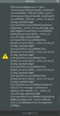

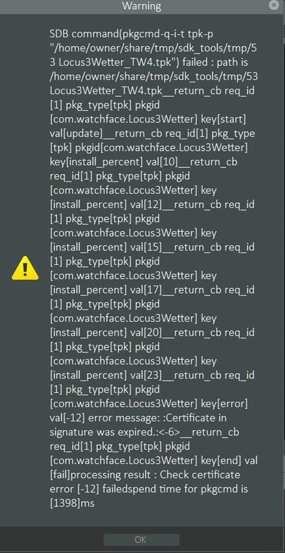

Ich habe ein Problem beim Übertragen eines eigenen Watch Faces auf meine Galaxy Watch 1 46mm.
Das Problem begann beim Update auf 2.0.0.1. Irgendwas lief da nicht mehr. Ich habe also alles deinstalliert und neu installiiert.
Ich kann dir Uhr verbinden aber beim Übertragen kommt immer ein schwarzes Meldefenster. Scheinbar ein Certificate Fehler.
Ich habe mir ein neues author Certificate erstellt, als auch mein Altes verwendet. Beim Distribute Certifikate kann man sich nur ein Neues erstellen. Das Alte kann man nicht angeben.
Eine Vorlage vom Watch Designer könnte ich übertragen. Da gibt es keinen Fehler.
Ich habe zwar noch alle Elemente meines Watch Faces aber alles wieder neu anzuordnen und alle Verweise zu erstellen würde einige Stunden dauern.
Gibt es noch eine Möglichkeit, die bisherigen Watch Face zu übertragen ?
Vielen Dank.

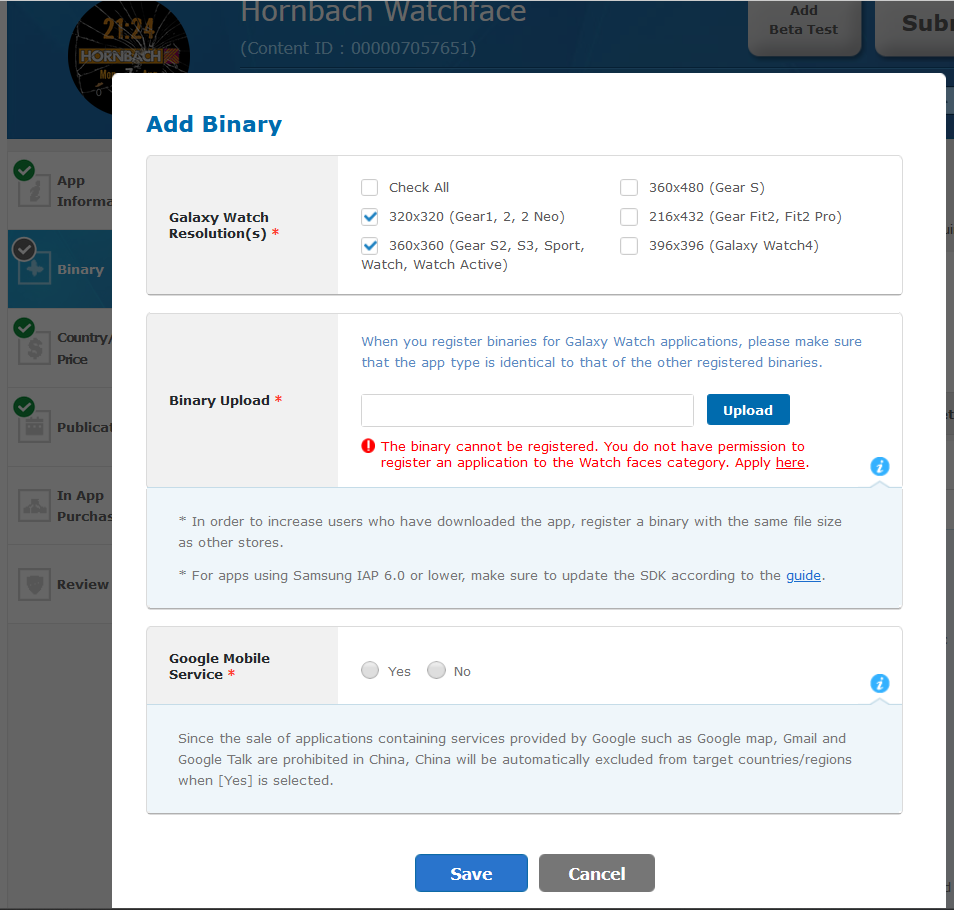

Ich hänge hier drinn fest :-( Ich will doch einfach nur mein Watchface kostenlos anbieten, wieso ist das so ein drama.
Samsung Account ist aktiv (habe nur einen)
Muss im Reseller Portal noch etwas angelegt werden??? Oder mache ich im Galaxy Watch Studio (Version 2.0) etwas falsch, bzw fehlt etwas??

Dann würde ich eine Installation versuchen. Vermutlich wird es einen Certifikate Fehler geben.
Das passiert mir immer, wenn ich meine Watch 46mm zurücksetze.
In diesem Fall solltest Du ein neues Distibute Certifikate erstellen. Mit verbundenen Watch 3 und angepasstem Ziffernblatt.
So hat es zumindest mit meiner Watch 46 mm funktioniert.
