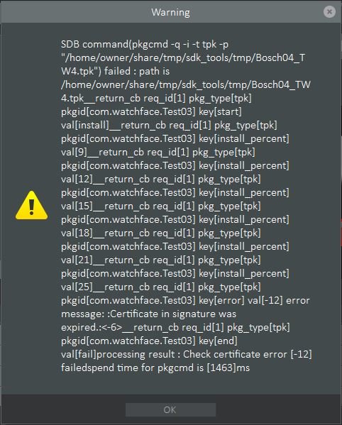

Hallo zusammen! :)
Ich hatte meine Gear S3 bei der Reparatur und nun will es mir nicht mehr gelingen meine Watchfaces auf die S3 zu laden.
Egal auf welche Weise ich Uhr wie Mobiltelefon ich verbinde WLAN / BT / USB, ich erhalte nach dem der "Install & Lounch Package"-Vorgang durch ist, die folgende, für mich kryptische Meldung.
Bitte: Was muss ich tun?
Vorab besten Dank!
Hast Du USB Debugging aktiviert?
Ja, habe ich bereits und das ist mir bekannt. Ich habe es früher ja schon einige Male erfolgreich praktiziert.
Nur zu diesem Problem finde ich keine Lösung.
So ein ähnliches Problem hatte ich auch vor kurzen, weil ich meine Uhr zurück gesetzt hatte und danach konnte ich mich mit GWD nicht verbinden. Dann habe ich die Software deinstalliert und wieder neu installiert. Dann kam beim Verbinden der Uhr wieder die Abfrage an der Uhr, ob ich die Verbindung zulassen möchte, bestätigt und es ging wieder. Sicherheitshalber den Ordner mit den Zertifikaten und den selbst erstellten Watch Faces sichern. Bei mir sind die Ordner aber erhalten geblieben.
Auch eine Neuinstallation hilft nicht.
Inzwischen habe von Version 1.7.x auf 2.x gewechselt, aber das löst das Problem nicht.
(Der Screenshot ist von der Version 2.x)
Verbinden mit der Uhr klappt ja.
In der Fehlermeldung steht, das dein Zertifikat abgelaufen ist. Erstelle ein neues Zertifikat und versuche es damit.
digi, das klingt jetzt für mich etwas widersprüchlich zu Deinem vorigen Posting.
Wie genau ist das zu verstehen mit den Zertifikaten?
Ich habe mir die Fehlermeldung nochmal durchgelesen und dort steht in deinem Screenshot, fünfte Reihe von unten "Certificate in signature was expired ", also abgelaufen. Du musst in GWD ein neues Author Certificate erstellen.
Englisch ist nicht meine Sprache ...
Wie funktioniert das von Dir Genannte?
Vorab besten Dank!
Galaxy Watch Studio öffnen, oben in der Leiste auf Projekt gehen und dort auf Author Certificate. Dort den Punkt Generate a new certificate signing request und dann den Anweisungen folgen.
Okay, dann werde ich mein Glück versuchen.
Wenn es damit nicht klappen sollte, dann melde ich mich wieder.
Vielen Dank! :)
