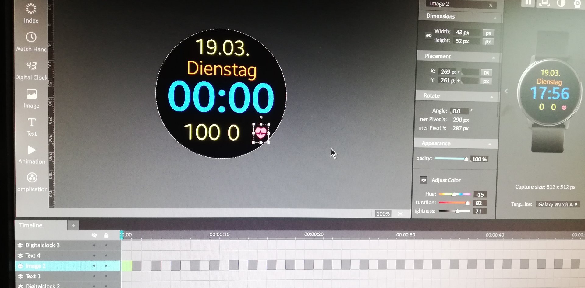

Ich habe mir ein WF erstellt, wo ich gerne das Herzsymbol blinkend bekommen möchte.
Ich habe mich mit der Timeline beschäftigt und es sieht jetzt so aus:
Nach dem Senden zur Uhr wird zwar alles korrekt angezeigt, aber das Herzsymbol fehlt gänzlich.
Wo liegt mein Fehler bitte?
Oki, habe es selbst hinbekommen!
Aber nach dem Timeout 15sek., ist das Herz dauernd weg und die Tagesanzeige wird auch kleiner.
Das soll so nicht sein, wo muss ich noch etwas verändern?

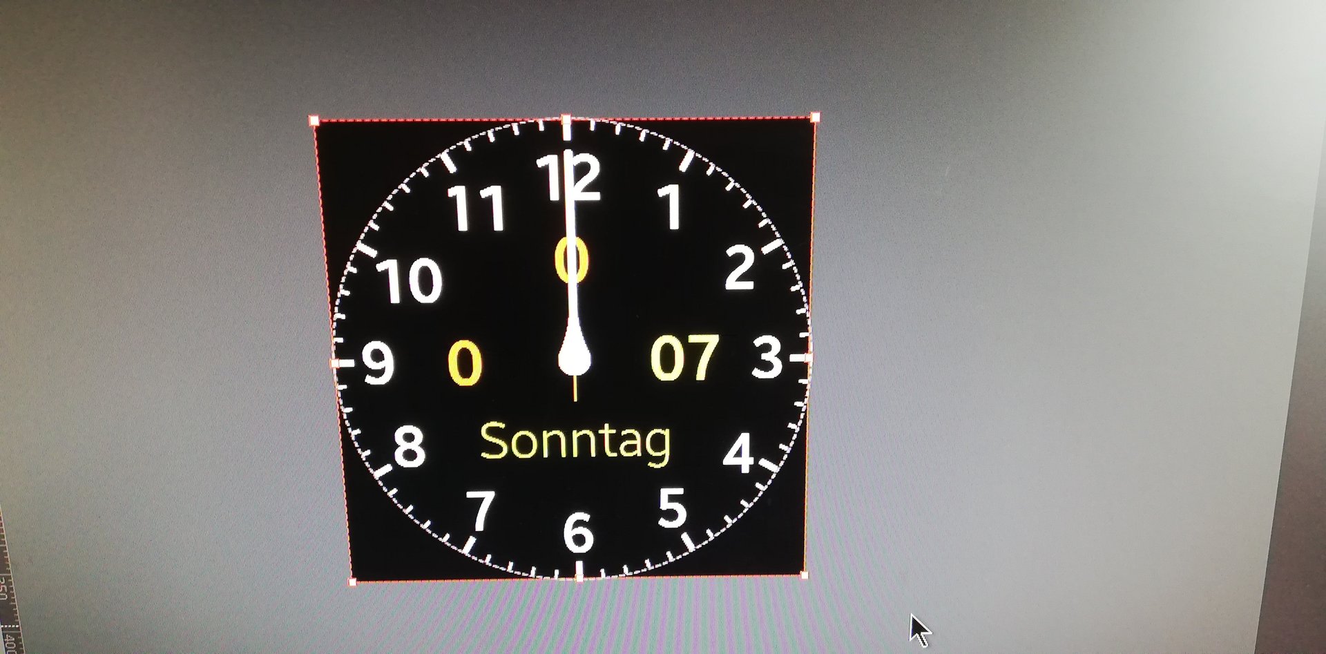

Ich habe mir ein schwarzes Ziffernblatt erstellt, wo ich minimalistisch nur ein paar Dinge zusätzlich anzeigen lasse.
Bisher war es so, dass diese paar Dinge nur nach Armbewegung zusätzlich angezeigt wurden.
Nun habe ich leider Mist gebaut und mir dieses WF aus Versehen von der Festplatte gelöscht.
Also schnell alles genauso erzeugt, ABER nun wird alles immer angezeigt, auch wenn die Beleuchtung dunkler wird.
Wie kann das entstanden sein?

Ich habe es herausgefunden.
Es lag an der Reihenfolge in der Zeitzeile, dort kann man ja auch das einstellen, was nach der leichten Verdunkelung nicht mehr angezeigt werden soll.
Habe ich durch Zufall entdeckt.

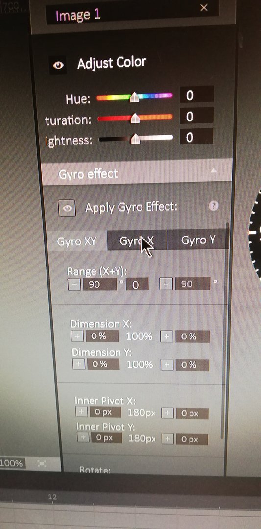

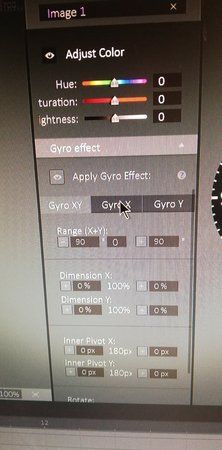

Gibt es die Möglichkeit das AOD-Ziffernblatt heller darzustellen?
Ich hoffe ich versteht was ich meine. bei Armbewegung wird das Ziffernblatt hell und zeigt verschiedene zusätzliche Anzeigen an.
Danach verdunkelt es sich ja wieder. Das möchte ich heller haben.
Das kannst Du nur im GWD heller gestalten.
Eine Einstellung wo das unabhängig von der Helligkeit in der Uhr eingestellt werden kann kenne ich nicht.
Oh, dann würde ich mich freuen den Tipp zu bekommen, wo man diese Helligkeit einstellen kann
Du musst die Helligkeit der einzelnen Elemente erhöhen.
Ähnlich wie wenn Du die Farbe änderst .
Gut, das wäre ein Ansatz.
Jedoch habe ich immer wieder beim Übertragen auf die Gear eine Fehlermeldung erhalten, dass die Pixelzahl zu hoch sei.
Ich las dann im Forum, dass man dann ein png von den fehlerbehafteten Darstellungen machen sollte.
Das habe ich getan und schon funktionierte die Übertragung.
Nur kann ich jetzt die einzelnen Ziffern des Ziffernblattes (nun png) farblich im GWD nicht mehr anheben.
Das Ziffernblatt habe ich im Gear Watch Index Generator erstellt und dort ist keine Helligkeitseinstellung möglich.
Bedeutet derzeit, dass beim AOD-Modus das Ziffernblatt recht dunkel wird und die gelblichen Teile ausgeblendet werden, was auch so gewollt ist.
Du meintest sicherlich diese Farb- und Helligkeitseinstellungen, ja?
[doublepost=1554630733,1554627476][/doublepost]Ich stelle gerade fest, dass sich die Farbeinstellungen auf die aktuelle Anzeige auswirken, nicht auf die AOD.
Wo stelle ich das ein, dass es sich auf die AOD auswirkt?
Ich hänge hier immer noch mit der Helligkeit fest.
Keiner der mir genau beschreiben kann, wie ich es einstellen kann?
