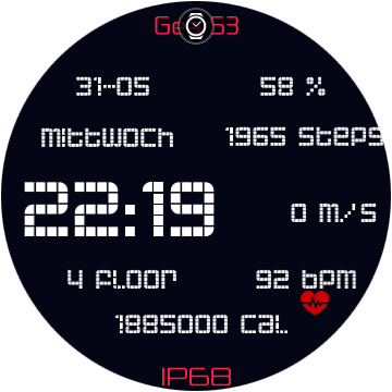

Hi
ich habe eine Frage, ich habe ein Watchface selber erstellt und Kalorienanzeige stimmt nicht.
Was kann ich machen?
