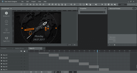

ich habe mich nun auch mal ran getraut ein Watchface zu erstellen. Habe nun aber scheinbar einen Bug im Gear Watch Designer gefunden.
Ich habe den Fortschritt für Akkuladung und Schritte über eine "Zeitlinie" (keine Ahnung wie das für Schritte und Akkuladung heißt) realisiert. Dabei wird alle 10% ein versetztes Bild angezeigt und sich somit meine Symbole mit Farbe füllen. Um die Übersicht zu waren habe ich die Anzeigen hinterher gruppiert. Watchface auf die Uhr übertragen und siehe da der Fortschritt für die Schritte wird nicht korrekt angezeigt. Bin dann irgendwie auf die Idee gekommen die Gruppe rückgängig zu machen und sie da, nach dem übertragen wird es scheinbar richtig angezeigt. Ich verwende die neuste Version die mir heute angeboten wurde (Version 1.4.1_beta) Scheinbar gibt es Probleme beim Gruppieren, zumindest nachdem es auf die Uhr übertragen wurde. Am Pc wurde alles korrekt angezeigt bei der Vorschau und Simulation. Hat jemand schon etwas ähnliches beobachtet?
mit freundlichen Grüßen
ich habe mir jetzt auch die neuste Version installiert 1.4.1 und siehe da: es sind nurnoch die Grafiken vom letzten Projekt vorhanden - und nun wieder alles neu machen? Naja ist halt nur ne Beta Version - also vorsicht bei der Installation :cursing:
Du musst die schrift ändern von den Texten. Das Problem hatte ich auch :)
Das hatte ich versucht, hat leider nicht funktioniert.
Ich hatte nur die drei ersten Schriften versucht - die werde wohl nicht mehr unterstützt, obwohl sie zur Auswahl stehen.
Bei der vierten Schrif funktioniert es wieder.
Da wird es wohl bald ein Update geben:lol:

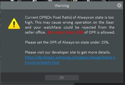

Nun möchte ich ein WatchFace - hier aus dem Forum - übertragen. Doch das will nicht funktionieren.
Ich nutze GearWatchDesign beta 1.4.1
Wenn ich das WatchFace geladen habe, will es übertragen, kommt als erstes eine Meldung, nach der eine tpk Datei nicht existiere, die ich erstellen lassen soll.
Gesagt, getan.
Danach passiert aber nichts weiter, denn ein neues Fenster erscheint - siehe Anhang.
Wenn dieses Fenster einmal nicht kommen sollte, kommt ein anderes, größeres, in dem ich ein Passwort - Build PW Project - eingeben soll, dass ich natürlich nicht habe.
Ich weiß nicht weiter. Wie bekomme ich denn nun dieses sehr schönen WatchFaces aus dem Forum hier auf mein Gaer S3?
Gibt es dazu einmal eine ausführlich Anleitung?
Vielen Dank.
Ich habe weiter vorne genau beschrieben, wie man das macht.
Wegen der Meldung, lösche im GWD einfach das AOD, und gut ist.
Ausser du möchtest es haben, dann musst du einfach unter 15% kommen. Stichwort möglichst dunkler bzw. Schwarzer Hintergrund für das AOD usw.

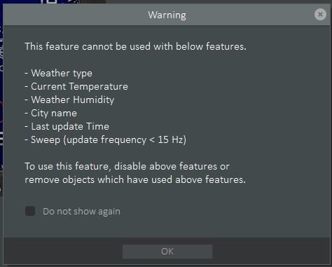

bin seit gestern stolzer Besitzer einer Gear S3 frontier. GWD interessiert mich auch, scheint ein nettes Spielzeug zu sein - aber sehe ich das richtig, dass ich nicht gleichzeitig Wetterinfo und S-Health info platzieren kann? Das wären nämlich eigentlich die Sachen, die ich gerne auf dem Watchface zusammen hätte
Edit: Noch eine Frage - gibt es eine Liste o.Ä. , in welcher aufgelistet ist, welche Daten ich alle auf einem Watchface anzeigen lassen kann? zB in S-Health am Smartphone habe ich meine Mahlzeiten hinterlegt, welche sich S-Health von MFP zieht. Kann ich die so bereits zu mir genommen Kalorien anzeigen lassen?
Selbstverständlich kannst du Wetter und S-Health auf dem Watchface platzieren.
Z.B. eins in der Mitte und eins rechts oder oben oder sonst wo.
Ok ich kann es aktuell nicht richtig testen, wenn das geht ist es gut. Dann verstehe ich allerdings folgenden Dialog im Gear Watch Designer nicht, welchen ich bekomme, wenn ich zB "Steps" hinzufügen möchte: Was sagt mir der dann?
Vielleicht sprechen wir von veschiedenen Dingen.
Ich hate auf jeden Fall unsichtbare Felder auf den Watchfaces, bei denen bei Klick darauf das Wetter und bei einem anderem Feld das S-Heath als App auf der Uhr gestartet wurde.
@Alter_Schwede: Makadi will das Wetter und Health Infos darstellen und das geht nicht gleichzeitig.
Du hast nur einen Link zu Wetter und Health was dann gesondert geöffnet wird.
