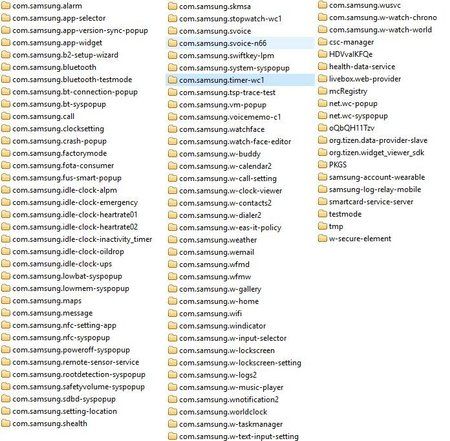

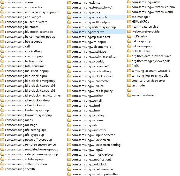

Auf der 3. Seiten des Threads, hättest du sie gefunden.
Wenn du die AppID der Erinnerungs-App rausbekommst, bitte hier posten!
Timer = com.samsung.timer-wc1

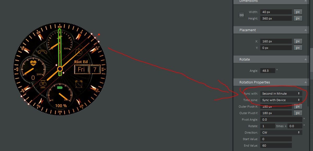

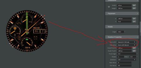

Mir ist nicht klar, wie ich den SEKUNDENzeiger im Watch Designer implementiere. Unter Watchhand wird nur der Studnenzeiger erzeugt.
Einfach auf der rechten Seite der Software die Funktion zuweisen !
