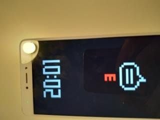

Guten Abend!
Ich habe bei meinem Redmi Note 4 den Akku erfolgreich getauscht und die USB-Buchse, denn die war nach einem kleinen Wasserschaden an den Unterseite anscheinend korrodiert. Diese Maßnahmen waren allesamt erfolgreich. Da ich den neuen Akku nicht laden konnte, war klar, dass es der Akku nicht war. Deshalb hatte ich sicherheitshalber die USB-Buchse auch bestellt und nun eingebaut. Nun kann ich wieder laden. Jetzt kam aber ein neues Problem hinzu was ich nach dem Einbau des neuen Akku nicht hatte.
Und zwar komme ich nicht mehr in mein Android. Wenn das Gerät gestartet hat, sehe ich den gesperrten Anmeldebildschirm. Noch bevor ich diesen Entsperren kann via Muster oder Fingerprint wird der Display schwarz. Drücke ich den Power-Schalter sehe ich den Bildschirm wie im beigefügten Bild mit der Uhrzeit und einer Anzeige für SMS, sehr verpixelt. Kennt das jemand? Hatte das schon jemand? Weiß jemand warum ich diesen Lockscreen bekomme und was ich tun kann, um wieder das Gerät verwenden zu können?
Hallole,
Wasserschäden sind unkontrollierbar, ich habe sehr viele wieder zu leben erwecken können, aber jedes Gerät hat so seine Eigenheiten.
Höchstwahrscheinlich hat es irgendwas an der Software Zerschossen.
Möglich ist auch das du noch irgendwo Grünspan an irgendwelche Kontakte hast.
Du könntest vielleicht ein Reset machen, ansonsten sieht vorerst mal schlecht aus...
Viel Glück
Doc
Reaktionen: M4Tr1x
Mh, d.h. dieser Bildschirm ist bekannt??? Ich hatte das Gerät nach dem Akkutausch etwas in der Schublade liegen, weil die USB-Buchse aus China länger unterwegs war. Komisch ist ja, dass der Bildschirm zu funktionieren scheint. Auch funktionierte alles nach dem Akkutausch. Wie gesagt, sehe ich die Anmeldung, die aber sofort verschwindet, wie man im Video sehen kann. Ist ggf. die Rom kaputt?

Hi Doc, danke für die Antworten. Ich habe den Wipe gemacht und es geht wieder. Ich danke dir, DOC!
