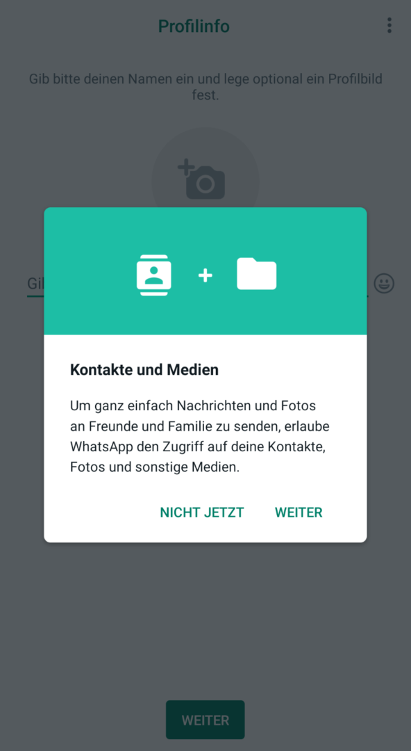

chrs267 schrieb:
WA fragt nach der Berechtigung, um auf den Speicher/Dateien und Medien zugreifen zu dürfen.
Genau das funktioniert(e?) bei WhatsApp leider nicht. Deshalb im ersten Beitrag des Threads der Hinweis, bereits vor dem ersten Start die Berechtigung für den Dateizugriff zu erteilen.

chrs267 schrieb:
WA fragt nun mal vor der Überprüfung auf Backups nach dieser Berechtigung
Das scheint aber den Rückmeldungen nach eben nicht zu passieren, daher kam dieser Punkt (übrigens nicht von mir) in die Anleitung. Wurde an mehreren Stellen diskutiert, finde ich jetzt nicht mehr.
Wie ich es in Erinnerung habe, sucht WhatsApp zunächst nah dem Backup auf Google Drive. Wenn man das überspringt, bietet die App einem das lokale Wiederherstellen nur an, wenn es gefunden wurde und der Zugriff bereits vor dem Start der App erteilt wurde.
Kann sein, dass das WhatsApp inzwischen geändert hat, wäre schön.
@holms Eine App kann nicht bestimmen, wann oder bei welchem Schritt sie nach der Berechtigung fragt. Die Berechtigung muss dann erteilt werden, wenn sie gebraucht wird und das kann nicht zu spät passieren. Weder hier in diesem Thread noch in ✔ Vorsicht: Neuer lokaler Speicherort für WhatsApp seit Update
gibt es einen User, der im Zusammenhang mit seinem aktuellen Problem die Berechtigung zu spät erteilen konnte und deswegen kein lokales Backup gefunden hat. Jeder User, der WA neu installiert, bekommt nach der Verifizierung folgenden Screen gezeigt:
WA startet die Suche lokal und auf Drive gleichzeitig. Es wird auch nicht das erste Backup genommen, dass gefunden wird. Nach Abschluss der Suche werden die gefundenen Backups (sollten es zwei sein) miteinander verglichen. Sind es laut Timestamp und MD5-Prüfsumme dieselben, lädt WA das lokale Backup. Ist eines der beiden aktueller, wird dieses benutzt. Dabei spielt es auch keine Rolle, wann die Datei bearbeitet wurde. Ich habe ctime, atime, mtime und crtime der Datei und der von WA genutzte Timestamp ist ein ganz anderer. Vermutlich in der crypt14-Datenbank selbst hinterlegt.
Diese Suche kann übrigens beliebig oft wiederholt werden, wenn man weder "Wiederherstellen" noch "Überspringen" wählt und die App mit diesem Screen beendet.

Er hilft aber nur gefühlt und hat keinen effektiven Nutzen, wenn die Einrichtung Schritt für Schritt durchlaufen wird. Das ist nur hilfreich, um WA schon im Vorfeld den Ordner im internen Speicher erstellen zu lassen.
Die Begründung ist ganz simpel: WA wird die lokale Suche nicht abbrechen, weil die Berechtigung fehlt. Es kann auch kein Fehler durch die fehlende Berechtigung entstehen, der dem User nur als "kein lokales Backup gefunden" ausgegeben wird. Diese Meldung wird nur generiert, wenn der Prozess auch in der Ausführung erfolgreich war und wirklich nichts gefunden hat.
Es gibt allgemein keinen Prozess in einer App, der aufgrund fehlender Berechtigung abbricht. Er würde nur abbrechen, wenn die Berechtigung vom User aktiv verweigert worden wäre bei der Anfrage. Sobald der Prozess aber wieder neu gestartet wird, wird die Anfrage auch erneut gestellt. Solange du auch kein Häkchen bei "Nicht erneut fragen" setzt, kommt die Anfrage immer wieder.
Es gab bei Andoid niemals die Notwendigkeit, eine Runtime Permission manuell gewähren zu müssen. Wird auch niemals passieren, wenn der Entwickler alles korrekt umsetzt.
Diesen Screen habe ich so bei meiner letzten Installation (eine Weile her) nicht erhalten, es wurde vor der Wiederherstellung und Anmeldung lediglich wegen Kontakten gefragt.

holms schrieb:
Der Screenshot ist aus der aktuellen Version, die von allen hier genutzt wird.
Und der verlinkte Thread (und andere) ist von Mitte 2021. Der letztlich in den von @Fulano zusammengefassten Schritten Erfolg brachte und vielen geholfen hatte.
Gut, dass hier WhatsApp anscheinend nachgebessert hat und man die Berechtigung nicht zuvor vergeben muss und anscheinend auch nun gleichberechtigt ("gleichzeitig" ) nach lokalem Backup gesucht wird
