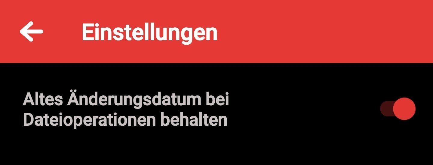

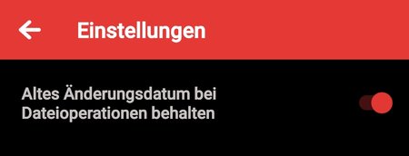

holms schrieb:
Schlichte Galerie mit dem gesetzten Haken
Reaktionen: holms
Das habe ich gesehen, inwiefern hat das hier Einfluß?
Edit. Ah ich ahne es, na gut, ich selbst habe A10 (und kein WA) und bleibe auch auf 6.22
@Nufan Naja, wenn man den kompletten WhatsApp-Ordner irgendwohin kopiert, um ihn später (nach Werkszustand) auf dasselbe oder ein neues Gerät zurückkopiert, ist es sinnvoll, wenn zumindest bei den Medien das Dateidatum erhalten bleibt.
Bisher konnte die Schlichte Galerie immerhin beim Kopieren/Verschieben innerhalb des Gerätes dieses Dateidatum erhalten, nun gibt es anscheinend Probleme.
