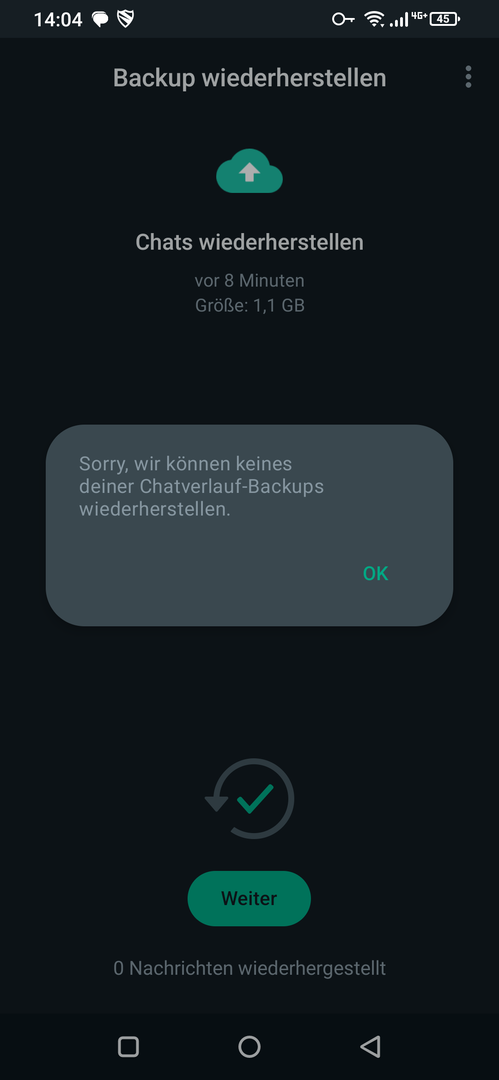

Hallo und guten Morgen,
ich habe 2021 nach einem lokalen Backup (und Sicherung des Backups auf eine externe SD-Karte) WhatsApp deinstalliert. Da die App unter Android 8.1 lief, wurden bei der Deinstallation auch keine Daten gelöscht. Nach dem ich hier den Thread gelesen habe, wollte ich mal testen, ob sich das Backup auf einem neuen Smartphone mit Android 13 und gleicher Telefonnummer wieder herstellen läßt.
Die SD-Karte ins neue Handy, alle Daten vom WhatsApp-Ordner der SD-Karte in den internen Speicher (Android/media/com.whatsapp) kopiert, WhatsApp installiert, alle Rechte freigegeben und WhatsApp gestartet. Die Telefonnumer wurde bestätigt und die SMS mit dem Code ist eingetroffen. Das Backup wurde auch gefunden aber es konnte nicht wiederhergestellt werden. :1f62d:
Heißt das jetzt, das erstellte Backups nach einer gewissen Zeit nicht mehr wiederhergestellt werden können?
M.f.G. Wolfgang
ja
Klaus986 schrieb:
Woher weißt Du das so genau? Das ergibt doch in meinen Augen gar keinen Sinn. Hast Du Quellen zur Verfügung?
M.f.G. Wolfgang
@Wolfgang253 Bei mir klappt es nicht und bei dir auch nicht.
