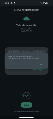

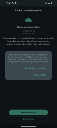

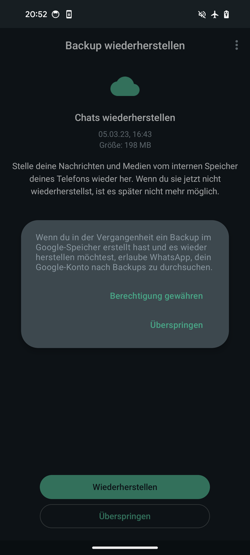

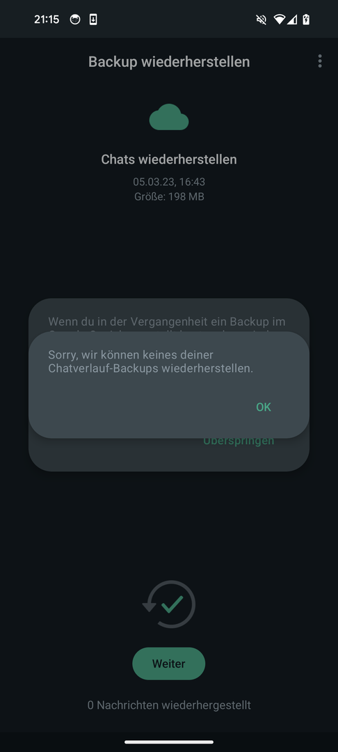

Hi zusammen, mit den Tipps aus dem Thread hier bin ich jetzt beim Versuch WhatsApp Chats aus einem alten lokalen Backup wiederherzustellen etwas weitergekommen, leider noch nicht zum Ziel.
Mit den Berechtigungen vorab kann ich WhatsApp nach der Neuinstallation dazu bringen das lokale Backup zu finden.
Großes Problem ist nun das Overlay, dass mich auf Google Drive verweißt. Es ist unmöglich wegzuklicken und das dahinterliegende lokale Backup zu starten. Überspringen, überspringt Backups ganz. Falls ich im Screenshot auf Berechtigung erteilen klicke, erscheint ein Feld in dem ich nur ein neues Konto hinzufügen kann. Mein aktives Google Konto wird nicht gefunden. Eine Berechtigung auf die Kontakte habe ich wie im Thread beschrieben explizit nicht gewährt.
Edit: ein Guide schlägt vor die extrem kurze Zeitspanne wenn das Overlay sich schließt zu nutzen den "Wiederherstellen"-Button zu drücken. Nach einigen Versuchen habe ich das auch geschafft, allerdings kann dann aus meinem etwas älteren Backup nichts wiederhergestellt werden.
Ideen? Woran hängt der Key mit dem mein altes Handy die crypt14 Datei verschlüsselt hat? Mein neues Handy kann diesen ja nicht haben, außer er hängt direkt an der Telefonnummer/SIM. Ich habe früher durch Einspielen alter databases meine WhatsApp-Verläufe immer wiederherstellen können.
