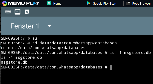

Installiere diese App Terminal-App
Dann gib folgendes ein, wobei nach jeder Zeile "Enter" gedrückt werden muss:
su
cd /data/data/com.whatsapp/databases
ls -l <Dateiname> => Bitte den Output posten!

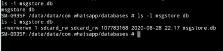

so, habe es endlich wieder an den Rechner geschafft auf dem alles drauf ist:
Bearbeitet von: hagex - Grund: Bild verkleinert. Gruß von hagex
@0nlyM3 Der Befehl lautet
ls -l(ong, kleines L und nicht 1)
typischer fall von brain afk :p
@0nlyM3 Ist ja nicht schlimm. :) Die Option "-1" gibt es leider auch. :-D
Wie geht es nun weiter?
Muss ich noch irgendwelche Rechte anpassen?
Und wenn ich jetzt whatsapp starte und nach wiederherstellen gefragt werde, nimmt er dann die .db file (jetzt wieder 100MB anstatt 0.91MB mit nur leeren chats) oder will er wieder die alte .db.crypt12 laden?
