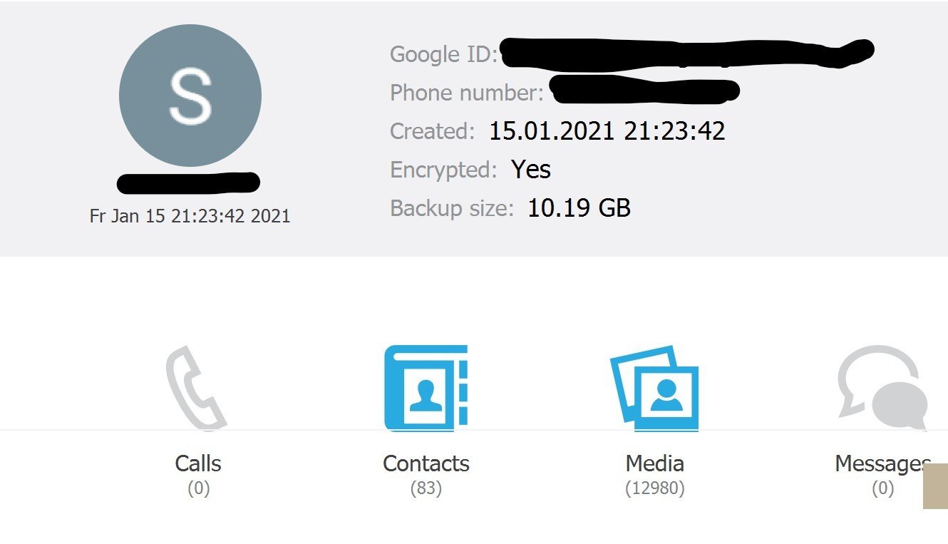

Da bin ich gerade dran, Danke! Mein Drive-Backup ist vermutlich ohne Bilder und Videos erstellt worden, meine lokale Backup-Datei "msgstore.db.crypt12" hat ca. 115MB. Mein Media-Ordner hat geschlagene 10GB. Muss ich den zum Wiederherstellen in MEmu auch in den Emulator kopieren oder geht das ohne Medien? Ich habe nämlich im Emulator bisher nur ein paar Ordner als Austauschort zwischen Emulator und Windows gefunden. Dort kann ich die Daten zwar in Sekundenschnelle im Windows-Explorer reinziehen...um die dann aber im Emulator ins Zielverzeichnis zu bekommen, muss ich die mit dem dortigen Dateimanager verschieben, da arbeitet der sich grad nen Wolf.

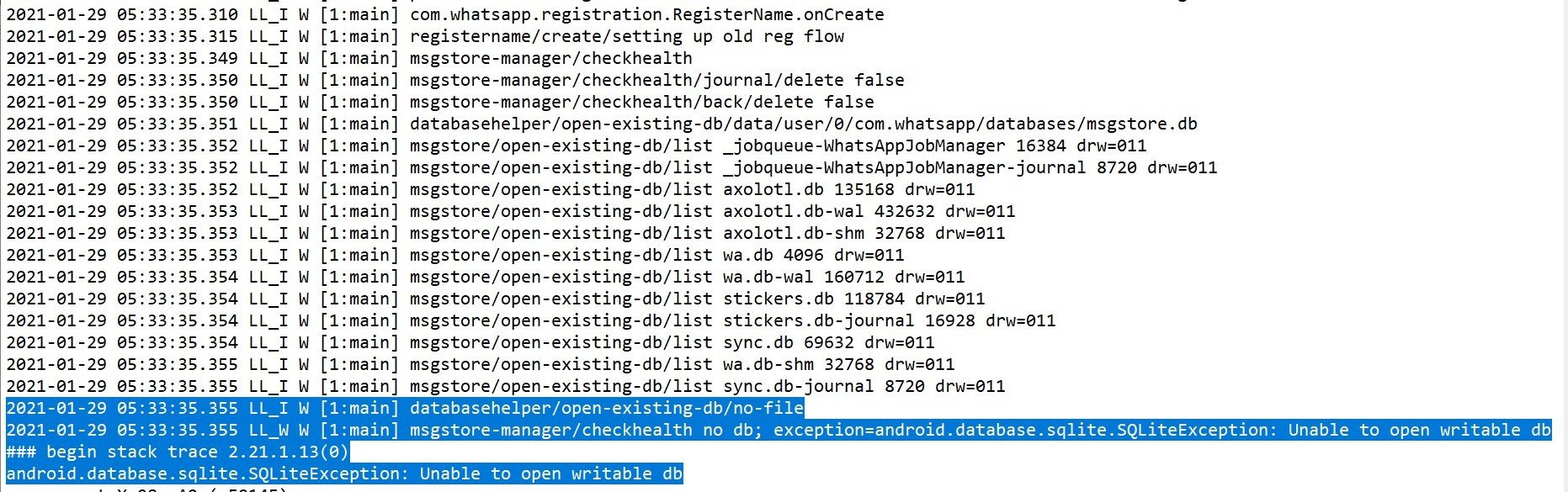

Darüber hinaus ist mir im Logfile noch folgende Meldung aufgefallen: "android.database.sqlite.SQLiteException: Unable to open writable db"
Jetzt bin ich mit meinem Latein wirklich am Ende. Jemand noch ne Idee?

in meiner logfile steht direkt nach der Verifizierung:
Bearbeitet von: hagex - Grund: Bild verkleinert. Gruß von hagex

Wann wurde diese Fehlermeldung
eigentlch genau geloggt? War das auf dem Handy oder dem Emulator? Denn ich weiß jetzt ehrlich gesagt gar nicht wie umfangreich die Wiederherstellung bei WA ist und ob die Logs auch wiederhergestellt werden.
@BOotnoOB da warst du mit deiner Antwort schneller als ich mit dem editieren des Beitrags. Ich hab mal einen screenshot der Passage aus dem Logfile in den vorherigen Post gehängt, die Meldung kommt direkt nach der Verifizierung. Ist die Logfile aus dem Emulator, auf das Handy kann ich nicht zugreifen, da nicht gerootet.

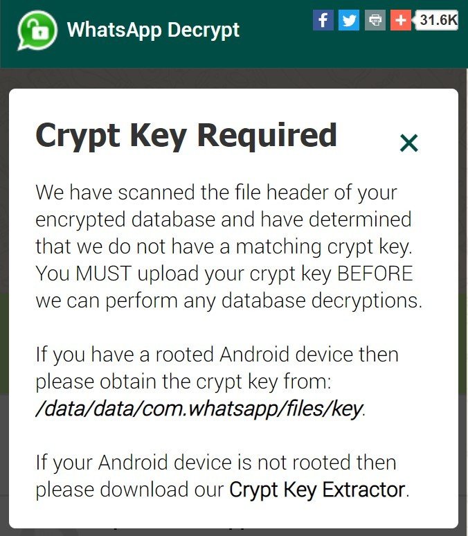

Ich habe auch mal versucht, die msgstore.db.crypt12 mit dem Keyfile aus dem Emulator zu öffnen via "WhatsApp Viewer" aber das klappt nicht, da die Schlüssel scheinbar immer neu erzeugt werden.
Der Key bleibt immer gleich für jeden Account/Handynr., sonst wäre die Wiederherstellung nicht möglich. Du kannst die Datei unter whatcrypt.com entschlüsseln, das funktioniert.
OK, das heißt, wenn ich im Emulator meine Handynr. in den Einstellungen hinterlege, damit WhatsApp verifiziere und dann in MEmu den Key auslese, müsste der eigtl. zu den alten Backups passen und ich müsste diese auslesen können? Wenn das stimmt, dann dürfte diese Meldung in whatcrypt.com nicht kommen:
