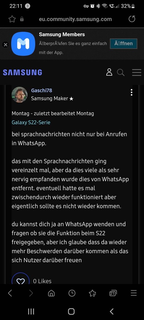

Es funktioniert nicht. Das S21U ist nicht in der Lage einen "Telefonbetrieb" im WhatsApp bereitzustellen.
Was kurzum daran liegt, dass Samsung die Harware bei seinen neueren Geräten anders gestaltet. Ein Näherungssensor ist nicht mehr dabei.
Du kannst gern berichten, aber ich denke dein 21er wird sich ebenso verhalten und nicht auf den "Höhrer" umschalten.
Ein 20er hatte ich nie. Bauliche Unterschiede gegenüber einem 21er FE ... klar. Erwartet man ja bei diesem Preisunterschied.
Und nein. Im GSM Menü *#0*# kann den Test nicht verifizieren. Nix passiert, wenn ich das Gerät ans Ohr L e g e .
Der Gripsensor (USB C Anschluss abdecken)... unnötig ... der zeigt eine Reaktion 😉
Gaaaanz wichtige Sache 😀
Aber gut.
Vielleicht ergibt sich ja auf langer Sicht eine Lösung. Wäre für jeden Tip dankbar.
Wenn man dann Samsung intern noch so nen Mist dazu liest... Gott gültiger... ich zweifel echt 🙈
