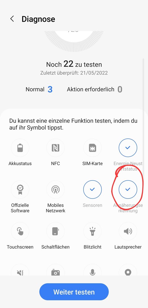

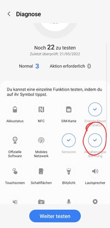

@maik005
Gibts die Diagnose in der Gerätewartung beim S21 noch nicht?
@hagex
ich hab kein S21.
Beim S20 FE, welches keinen Annäherungssensor hat, gibt es den Punkt z.b. nicht.
PS: das in der Gerätewartung ist nur ein Link zur Diagnosefunktion in der Samsung Members App.
Reaktionen: hagex

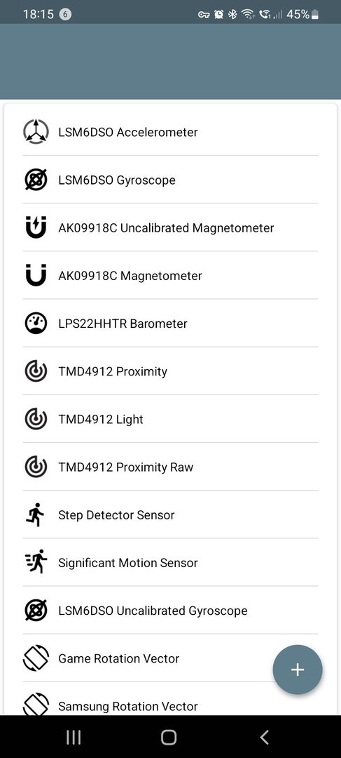

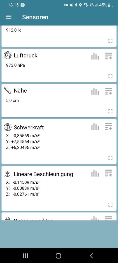

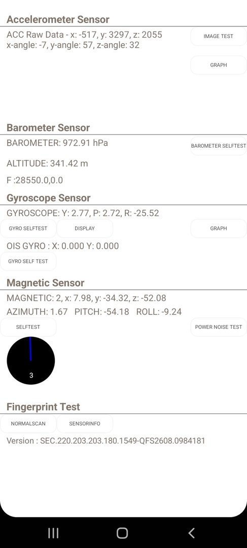

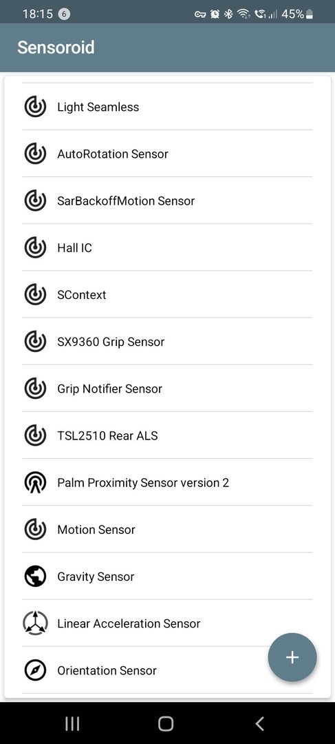

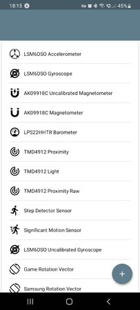

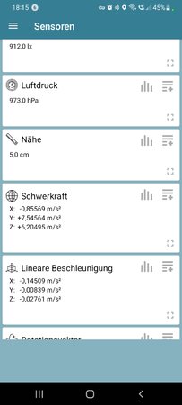

Also mal Butter bei die Fische! *Hust*
Für mich ein NoGo! S21UltraPro in der Premium Variante! Und dann scheiterts wohl am simplen Thema Annäherungssensor?!
Im Telefonmenü per GSM Code findet sich unter Sensoren kein Hinweis auf einen verfügbaren Näherungssensor.
Per App
Zb. SensorId
oder
Sensoren
wiederum schon. Zumindest in den Cams ist Hardware verbaut, welche annähernd die Aufgabe umsetzten könnten.
Meine Tests ergaben: die Frontkamera erkennt mittels hell und dunkel und setzt entsprechen Systemwerte = 5cm oder 0cm.
Entsprechend wird so versehentliche Bedienung des Display sowie die Helligkeit der Anzeige gesteuert.
In Verbindung mit WhatsApp und der Umschaltung auf privates Hören von Sprachnachrichten funktioniert aber nicht.
Also nix, wie WhatsApp beschreibt. Play und Telefon ans Ohr 😕
Weiß jemand Abhilfe?
Danke
Bild 1 Sensor id
Bild 2 Sensor id
Bild 3 App Sensoren
Bild 4 GSM Menü Unterpunkt Sensoren
Nehme ich mein Galaxy S21Ultra ans Ohr, bzw. decke ich die Frontcam ab, wird das Display nur dunkel. Die Bedienung abgeschaltet.
Aus geht nix!
Müll. Murx. Nix Wert für mich! Punkt!
Mein Mate20Pro macht das um Welten besser!!!!
