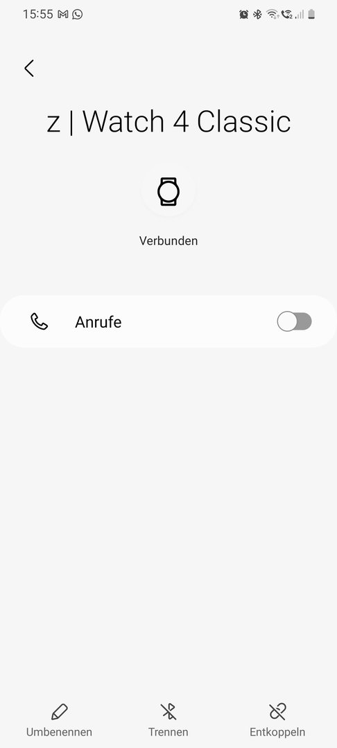

Wenn man die Funktion "Anrufe" für die Smartwatch in den Bluetooth Einstellungen ausschaltet, braucht man auch Bluetooth nicht mehr ausschalten 😉

Hey, danke! Dein Tipp funktioniert.
Das ist deutlich besser als immer Bluetooth auszuschalten. Und ich telefoniere eh kaum über die Uhr.

pleitegeier schrieb:
@heikonet guter Hinweis 👍
Vielen Dank, da es bei meinem Pixel 6pro das selbe Problem gab. Es betrifft also nicht nur Samsung Smartphones sondern kommt wahrscheinlich auf die Kombination an. Bei mir hängte noch eine Galaxy Watch 4 mit dran.
Reaktionen: Daichink, Regency und maik005
Danke Euch. Funktioniert zwar jedoch kann das nicht die Lösung sein das man eine Funktion ausschalten muss um eine andere nutzen zu können. Ich bleib dabei das ist ein Bug von WhatsApp.

@HP1207 Es ging ums "testweise" Deaktivieren. Alternativ, wie weiter oben (#12) beschrieben, in den BT-Einstellungen der Watch einfach die Anruffunktion ausschalten.
Reaktionen: maik005
Damit könnte ich schon eher leben. Das andere wäre auf Dauer, wenn es funktioniert, kein vernünftiger Zustand.
