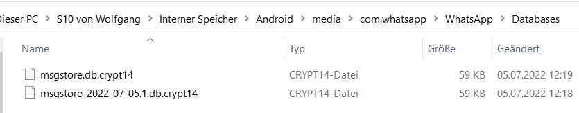

Ich konnte jetzt doch noch einmal WhatsApp auf dem alten Handy aktivieren.
Wenn ich Einstellungen Chats, Chat-Backup gehe und dort sichern wähle, sagt er nach kurzer Zeit 100%.
Option Google-Drive: Niemals
Ich weiß nicht, wo die Dateien jetzt hin sind

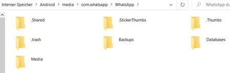

@WhatsAppChaot
ein Ordner höher und dann Databases
Diese Dateien waren vorher 34 MB groß

Und meine Sicherungskopie am PC sieht so aus
