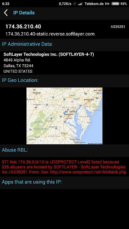

Hatte mal mit dem Connection Log geschaut, und wegen des Anhangs gedacht, daß das evlt. irgendein Dienst blockiert? (s. Scrrenshot) Wobei das nur eine von mehreren Adressen ist, die WA kontaktiert.
