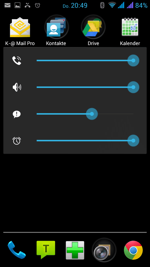

Gibt es keine Lautstärkeregelung für die Systemtöne? Also Entsperrton, Touch Ton usw?
Finde in den Einstellungen nur Klingel/Benachrichtigungston und Wecker.
Und gibt es für das Teil ein Silikon Case?
Ich bin jetzt nach der ersten Ladung bei 5 Std. Display On und 14 Std. Laufzeit bei einem Rest Akku von 58%. Ein Top Wert wie ich finde, schafft mein Note 2 nicht..
@Tasar: Es gibt leider nur Lautstärke-Einstellungen für Klingelton, Benachrichtigung und Wecker. E-Mail, SMS, Google + usw. läuft alles unter Benachrichtigung, wobei einige Programme es erlauben einen eigene Sound zu wählen, nicht aber die Lautstärke - das sieht Android einfach nicht vor.
Es gibt zwar Tools, die mehr Lautstärkeregler anbieten, daber das ändert nichts daran, dass es im System nur diese drei gibt. Wenn das Tool gut ist zieht es die Regler die mit beeinflusst werden nach...
Ich habe mir früher so beholfen, dass ich für E-Mail einen Benachrichtigungston per Audio-Editor extra leise gemacht habe...

@Tasar: Ich hatte das mit Audacity gemacht... Open Source und kann direkt ogg verarbeiten, das Standardformat bei Android. Wirklich einfach ist das nicht, aber nicht schwer zu erschließen.
