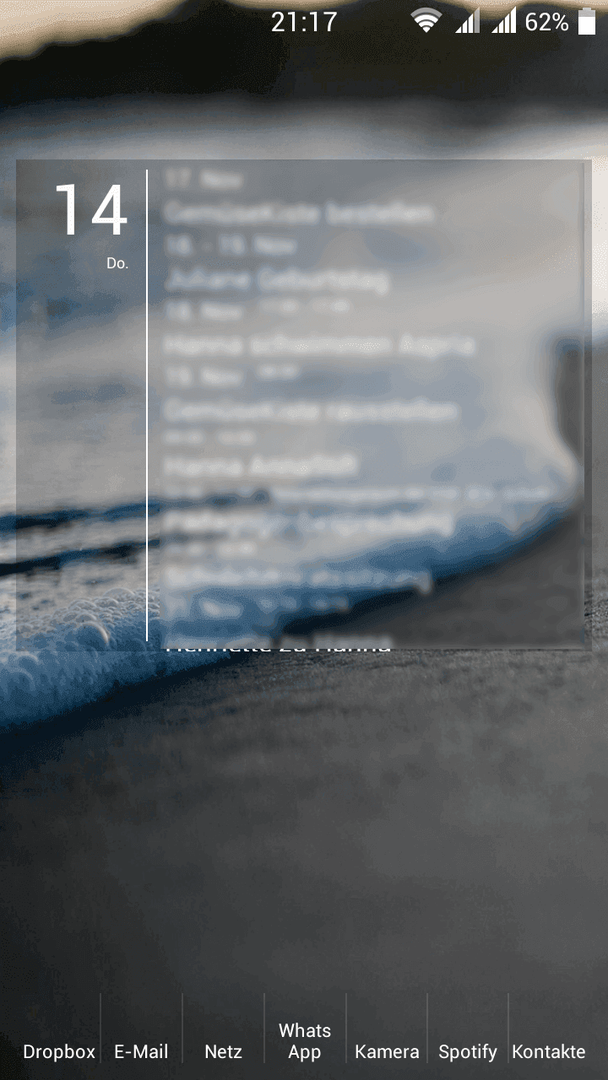

Ui. Das war ja einfach. Transparente Taskleiste unter Android 4.2.1., selbst bei animiertem WP.
Mir ging dieses Blau seit JAHREN auf den Keks. :cool2:
Jemand Interesse an einer Anleitung, oder gehöre ich zu den Letzten, die das hier auf ´nem Wiko Darkside geschafft haben?

Anleitung Wiko Darside: Transparente Benachrichtigungsleiste und Symbolfarbe nach Wunsch einstellen.
Bitte die Reihenfolge einhalten, trotzdem natürlich keine Gewähr, dass esfunktioniert. Versuch auf eigene Gefahr:
  1. Telefon rooten (wenn nicht schon gerootet) mit Framaroot-1.6.1.apk (im Anhang),
  2. Neu starten
  3. Kontrollieren mit dem Rootchecker Basic (Playstore)
  4. Wenn positiv, dann de.robv.android.xposed.installer_v21_77db90.apk installieren (im Anhang)
  5. Öffen > Framewaork > install/update
  6. Neu starten
  7. GravityBox.apk installieren (im Anhang)
  8. Xposed Installer öffnen > Module > Bei Gravitiy Box Haken setzen, wenn nicht schon vorhanden
  9. Neu starten
  10. Gravity Box starten und im Menüpunkt „Benachrichtigungsleiste optimieren“ Farbe und Transparenz einstellen. Transparenz wird erst aktiv, wenn ihr wieder auf dem Homescreen seid.
  11. Das war´s. Ihr könnt noch andere Sachen mit der Gravity Box einstellen. Aber immer schön vorsichtig, gelle?
Wenn Ihr so gar nicht wisst, was Ihr da tut, bitte mir keine Schuld geben, wenn es schief geht und die Garantie flöten ist. :thumbup:

Hat funktioniert - danke :thumbsup:, wobei mein Augenmerk mehr auf dem Inhalt der Schnelleinstellungen lag.:rolleyes2:
