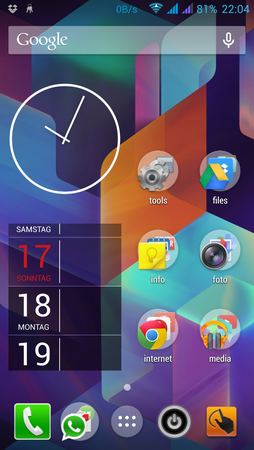

turm schrieb:
Anleitung Wiko Darside: Transparente Benachrichtigungsleiste und Symbolfarbe nach Wunsch einstellen.
Danke ich werds mal wagen ;)
Hat doch bei mir auch schon funktioniert, wie du siehst. :p
Gesendet von meinem DARKSIDE mit der Android-Hilfe.de App
Na ja kommt ja immer darauf an, was man dann einstellen will....
Aber ich bin wirklich begeistert, da konnte ich mich jetzt richtig austoben und das behebt einen ganzen Haufen Sachen, die mich schon immer gestört haben oder wo mir Einstellungen zu umständlich waren. Etliche kleine Apps und Widgets erübrigen sich. Bei vielen Einstellungen wundert man sich, warum das nicht schon direkt so war, weil es einfach Sinn macht.
Ach ja, und die transparente Leiste ist auch wirklich hübsch :cool2:
Edit: Wer braucht schon KitKat ;)

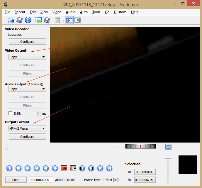

kennt jemand eine Möglichkeit das Videoaufnahmeformat von 3gp auf mp4 oder ähnliches zu ändern? :confused::sad:
Du kannst das Containerformat ohne Qualitätsverluste und mit minimalem Zeitaufwand auf MP4 ändern z.B. mit Avidemux, siehe Anhang.
Ausserdem scheint mir diese App zu funktionieren, da kann man das Format umstellen... https://play.google.com/store/apps/details?id=rubberbigpepper.lgCamera&hl=de Ich habe gerade damit erfolgreich ein 1080-Video direkt in MP4 aufgenommen mit dem Darkside. Ob die App generell was taugt dazu kann ich so schnell nichts sagen...
Es ist aber prinzipiell mit einer anderen App möglich

Also der wesentliche Punkt was die Umwandlung angeht war mir, dass man es nicht umcodieren muss, was den CODEC angeht, sondern dass man es transcodieren kann, also Video und Audiostream nicht neu codiert, sondern lediglich den Container von 3gp auf mp4 ändert. Da das nur die Metadaten verändert, geht das quasi schneller, als man [ok] klicken kann. Darauf würde ich achten, egal welches Programm Du nimmst, dass es nicht neu codiert, sondern dass Du nur den Container änderst.
Reaktionen: minidiegi
Werde ich drauf achten:thumbup:
Avidemux ist Open Source und gibt’s auch für Linux: Avidemux - Downloads
Sehr zu empfehlen....

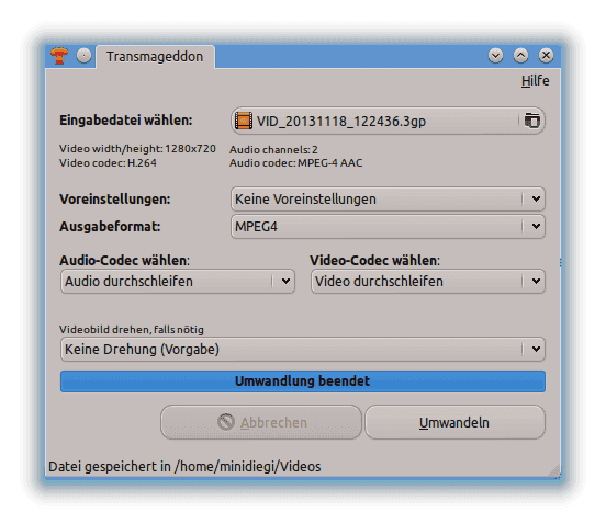

Bisher mache ich das sehr ähnlich mittels Transmageddon unter Neptune. :cool2::rolleyes2:
Eine Anfrage Avidemux wieder ins Repo zu nehmen ist ebenfalls gestellt, da kann man das mal vergleichen.
