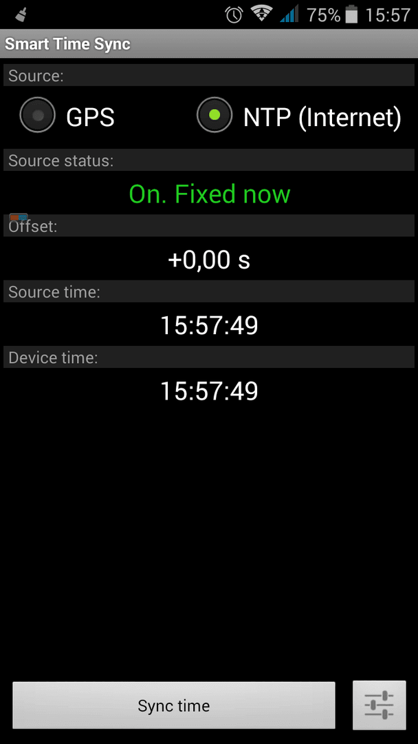

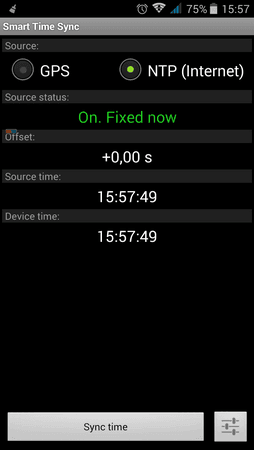

Ist die normalle Uhrzeit eig. auch falsch?
Also habe eben bei mir noch mal getestet alles stimmt überein und keine Zeitabweichung wie bei dir:confused2:
