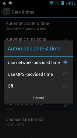

Guten Morgen ,dann probiere mal diese App hier, die Anwendung kann die Abweichung zum GPS Zeitsignal auf allen Geräten mit einem GPS Empfänger anzeigen. Um die Zeit auf dem Gerät einzustellen ist jedoch ROOT-Zugriff nötig.
Willst Du uns mal den Nutzen dieser Anwendung erklären?
Diese Möglichkeiten haben doch fast alle Android Handys in den Systemeinstellungen. Und Root benötigt man nicht dazu:(. Kann ich aber keinen Anwender empfehlen zu nutzen, denn mit einen ungeeigneten NTP Servereintrag in der gps.conf oder ohne diesen dauert eine Synchronisierung der Zeit schon unnötig lange oder kommt wohl möglich nicht zustande.
Daher ist es immer besser die Zeit auf die Zeit im Netz zu synchronisieren.
...und eines macht diese Anwendung mit Sicherheit nicht: Den GPS Empfangspegel anheben:(
