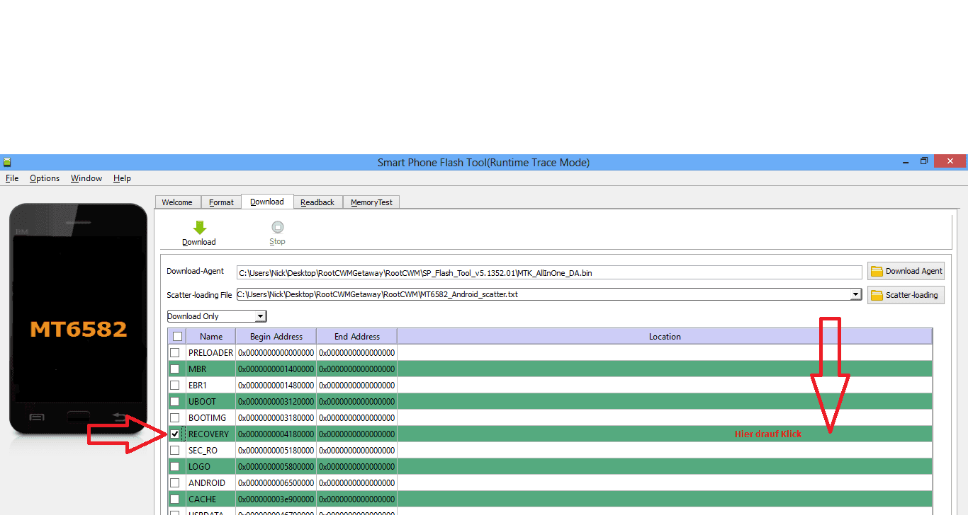

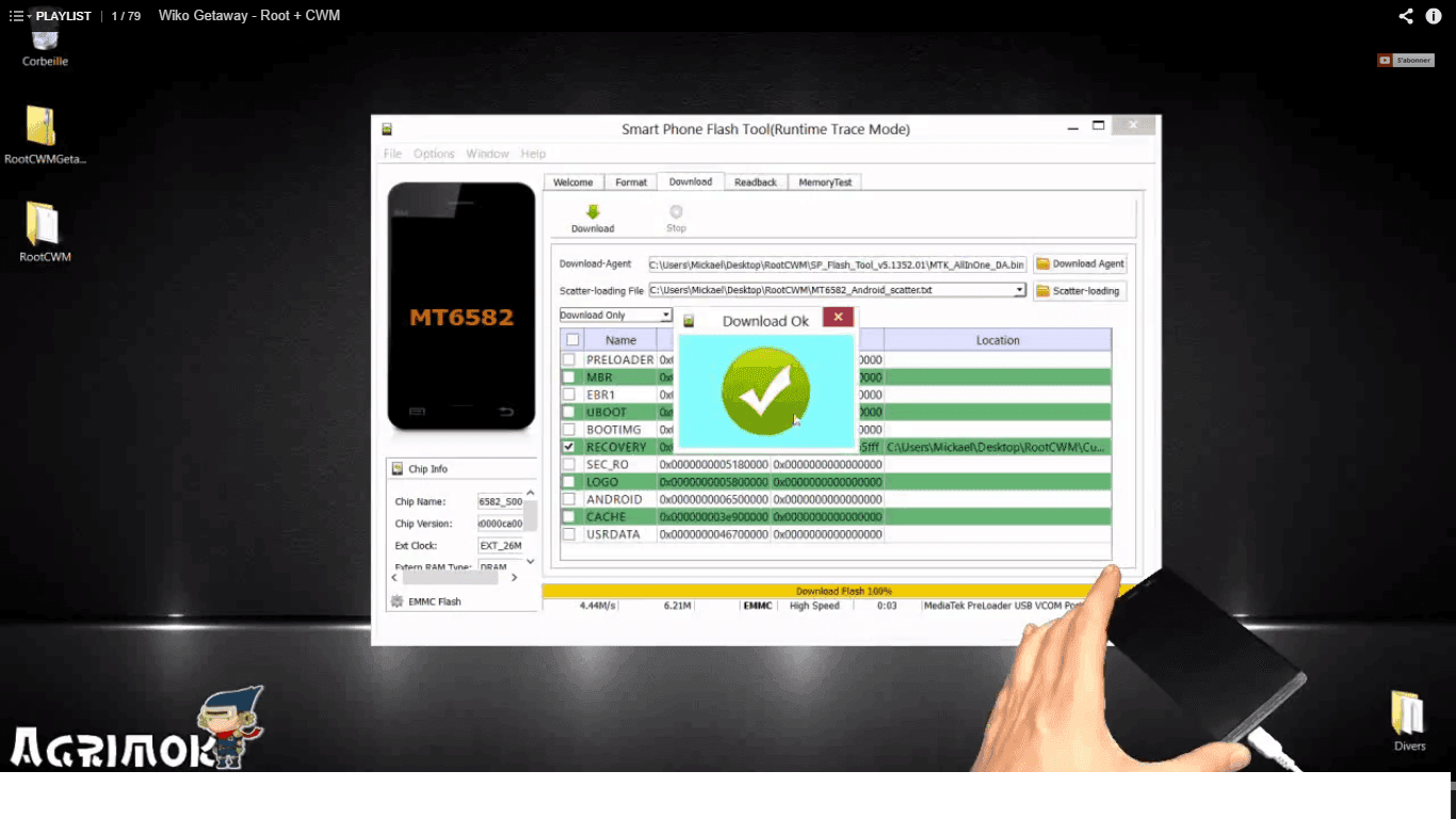

Hallo Leute, habe mal die Rootanleitung geändert nun braucht ihr nicht die PDFdatei herunter zu laden .
(Rooten auf eigene Gefahr)
1. Zuerst die Zipdatei herunterladen
RootCWMGetaway
2. Die Datei entpacken

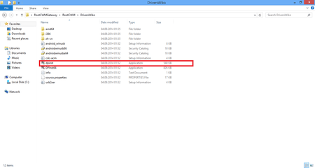

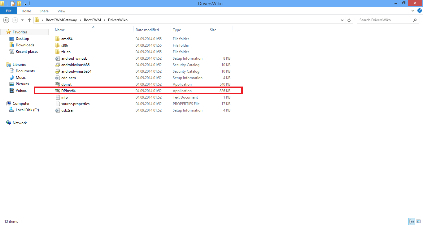

3. Treiber installieren ,dafür gehen wir mal zu RootCWMGetaway\RootCWM\DriversWiko .
Wenn ihr 64 Bit System habt , dann führt ihr DPInst64.exe als Admin
Am Sonsten wird dpinst.exe als Admin ausgeführt.
4. Als nächstes schließen wir das Handy mit mit dem Pc und ziehen wir die UPDATE-SuperSU-v2.02.zip datei auf die Speicherkarte und dann das Gerät vom Pc trennen .
5. Das Handy ausschalten

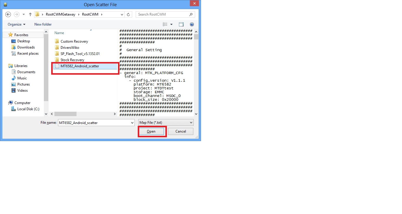

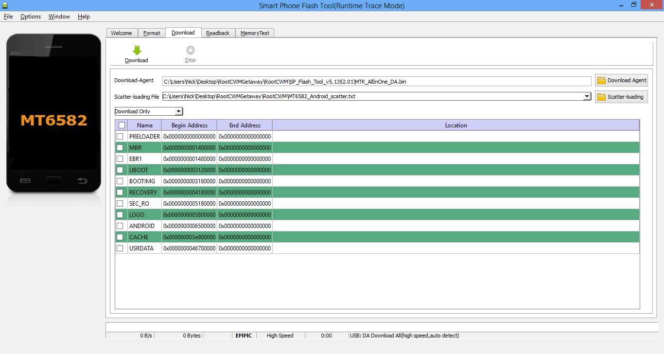

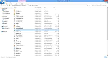

6. Auf RootCWMGetaway\RootCWM\SP_Flash_Tool_v5.1352.01 gehen und flash_tool als Admin ausführen

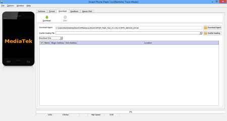

7. Nun sieht man folgendes Fenster

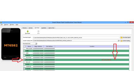

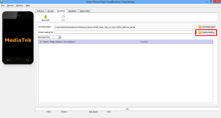

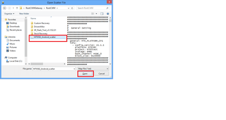

8. Wir gehen auf

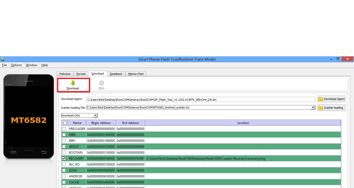

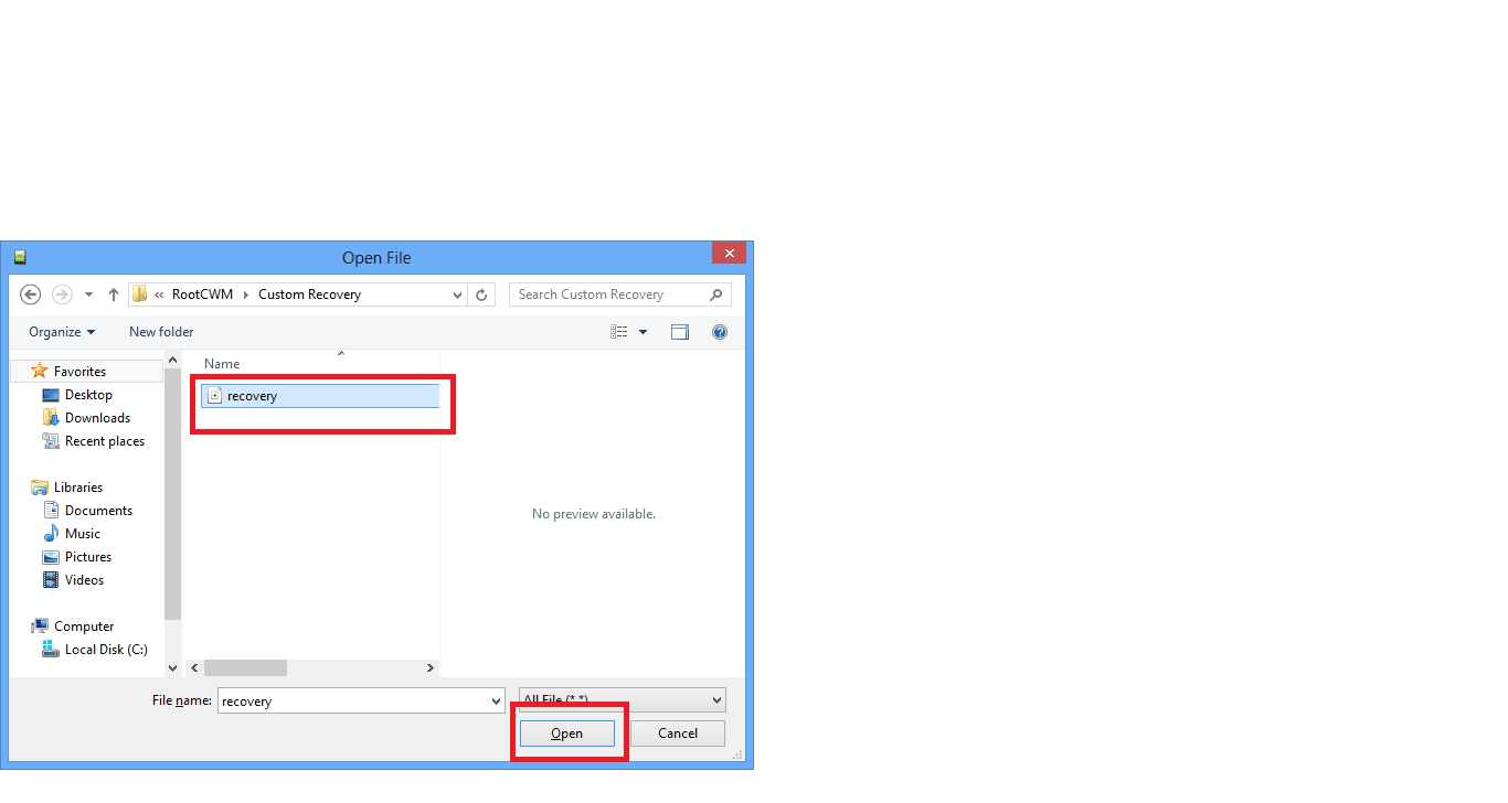

9. Recovery auswählen
Auf RootCWM\Custom Recovery gehen und recovery auswählen

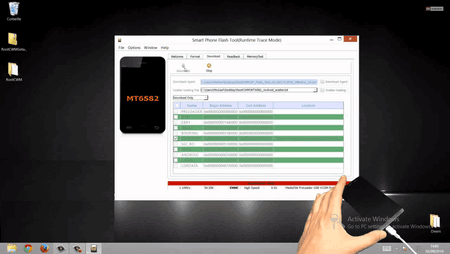

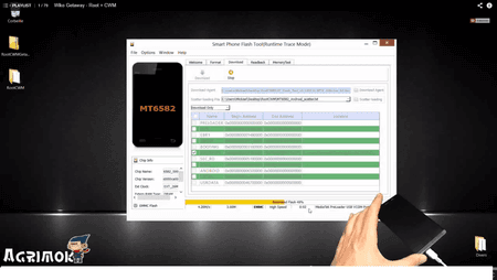

10. Auf Download klicken und das Getaway im geschlossenen Zustand mit dem Pc verbinden
Nun sollte das Gerät erkannt werden
Nun sollte das hier zu sehen sein

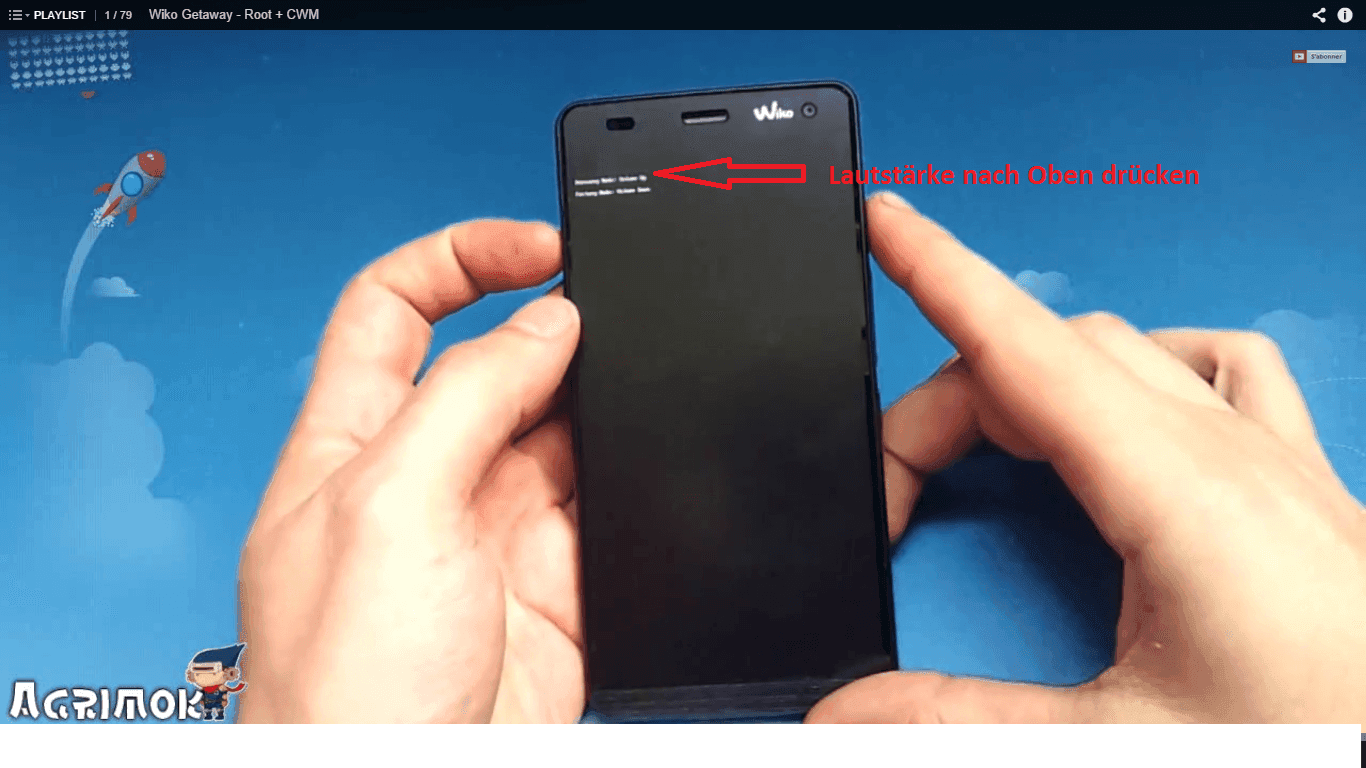

11. Handy vom Pc trennen
12.
14.
15.
16.reboot system now auswählen
17 Fertig
Viel Spaß beim Rooten und Erfolge/Misserfolge melden nicht vergessen:drool:
Reaktionen: Sveni und Frank M

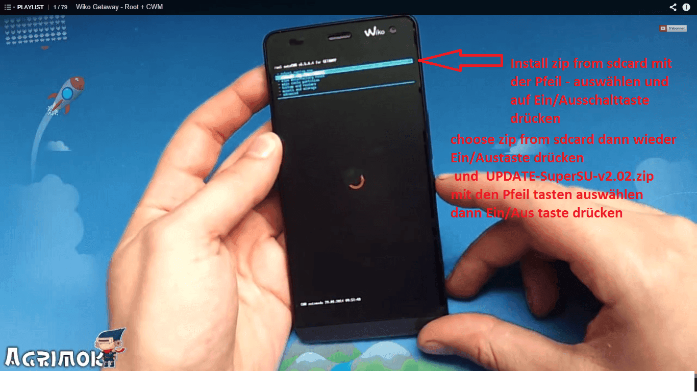

Bei mir steht da nicht -install zip von SD-
nur
reboot system now
apply update from ADB
apply update from sdcard
apply update from cache
und noch 4 weitere .. Möglichkeiten
Der Android hat ein rotes Dreieck -- kein Befehl --
Der ursprüngliche Beitrag von 11:38 Uhr wurde um 11:54 Uhr ergänzt:
korrigiere, hat doch funktioniert:thumbup:
Dankeschön
Habe exakt dieselbe Anzeige...
Wie löst man das dann?
Hallo ,das liegt daran dass, ihr noch stock recovery drauf habt
Der ursprüngliche Beitrag von 09:01 Uhr wurde um 09:02 Uhr ergänzt:
Macht mal wie in der Anleitung beschrieben cwm drauf spielen und dann könnt ihr supersu.zip installieren
