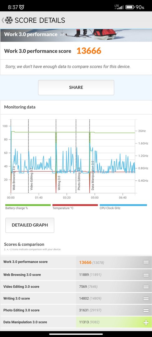

War der zweite Test direkt nacheinander..
Da ist nichts warm bzw. Heiß geworden

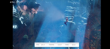

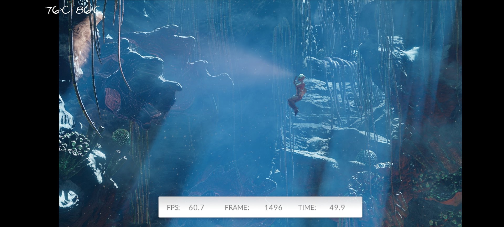

An alle User die Denken ihr SoC wird nicht warm auf den modernen SoC´s gefinden sich GPU, CPU und Modem´s etc. das was das ganze zum kochen bringt ist die GPU, nicht die CPU. In den zwei Screenshots ist rechts die Temp der GPU links CPU, dass Bild vor allem das bei Standardtackt, GPU und CPU zeigt deutlich wie die CPU mit aufgewärmt wird und natürlich auch das Modem. Welches zum Massensterben in China kam .
Bild 1 Standard Takt GPU und CPU Bild 2 gedrosselte GPU Standardtackt CPU
