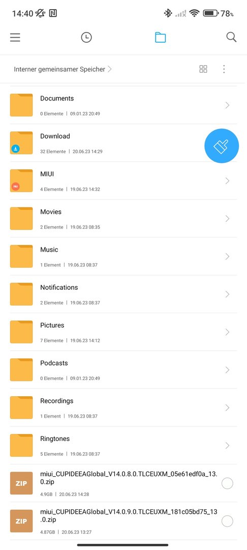

@apocalyptica1996 danke dir. Jedoch schlägt es fehl. Ich wollte die 14.0.9 installieren. Aber lässt es nicht zu. Ich habe über dem flashtoll V2 die Original 14.0.7 installiert. Aber OTA geht trotzdem nichts. Ich habe eine EEA Firmware.
Achso. Ich habe die Recovery Version Versucht am Smartphone selbst zu updaten. Oder muss ich das anders machen?
Die ZIP Datei (nicht entpackt) im root über erweiterte Updates.

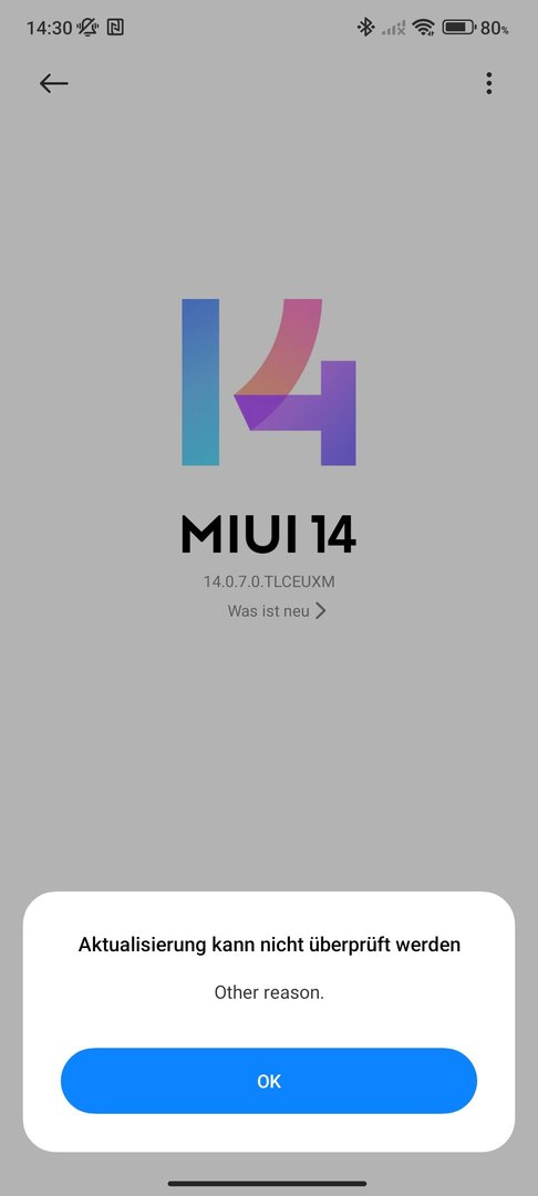

Ich geb's auf.
Die Datei darf in keinem Ordner sein und darauf achten, welche Version es ist. ...EUXM oder .. MIXM oder ... EUVF.
Reaktionen: Ashtor
@wald66 ja sie ist im root Verzeichnis von Gerät. Und ich Versuche ja von der 14.07 auf die 14.0.8 wie auch die 14.0.9. jedoch ohne Erfolg. Und es ist die EEA EU Rom.

Springen geht nicht, da musst erst die vorige Version installieren. Hast du versuchst nur mal eine Firmware im Root zu lassen? also 14.0.8 anfangen dann wenn klappt die nächste.
Reaktionen: Ashtor
@Stoik ja das habe ich auch gemacht. Es kommt immer der selbe Fehler.

10 MIUI Updater Problems: Causes and Solutions
Error text
Can’t verify update. Other reason.
Lösung
Der Fehler tritt bei der Installation einer Betaversion auf, die ursprünglich für einen engen Nutzerkreis gedacht war und gelöscht wurde.
Ein weiterer Grund für den Fehler ist die Installation einer geänderten Update-Datei.
In beiden Fällen können Sie das Xiaomi-Telefon auf die Werkseinstellungen zurücksetzen , die offizielle MIUI-Version herunterladen und installieren. Ein Fehler auf dem Xiaomi-Server kann nicht ausgeschlossen werden. Warten Sie einige Zeit und versuchen Sie es erneut.
Reaktionen: Ashtor
@Stoik ja ich denke auch das diese Firmware vielleicht wieder zurück gezogen wurde. Denn ich bekomme sie weder per OTA noch kann ich sie so installieren. Weder die 08 noch die 09.
