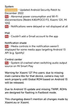

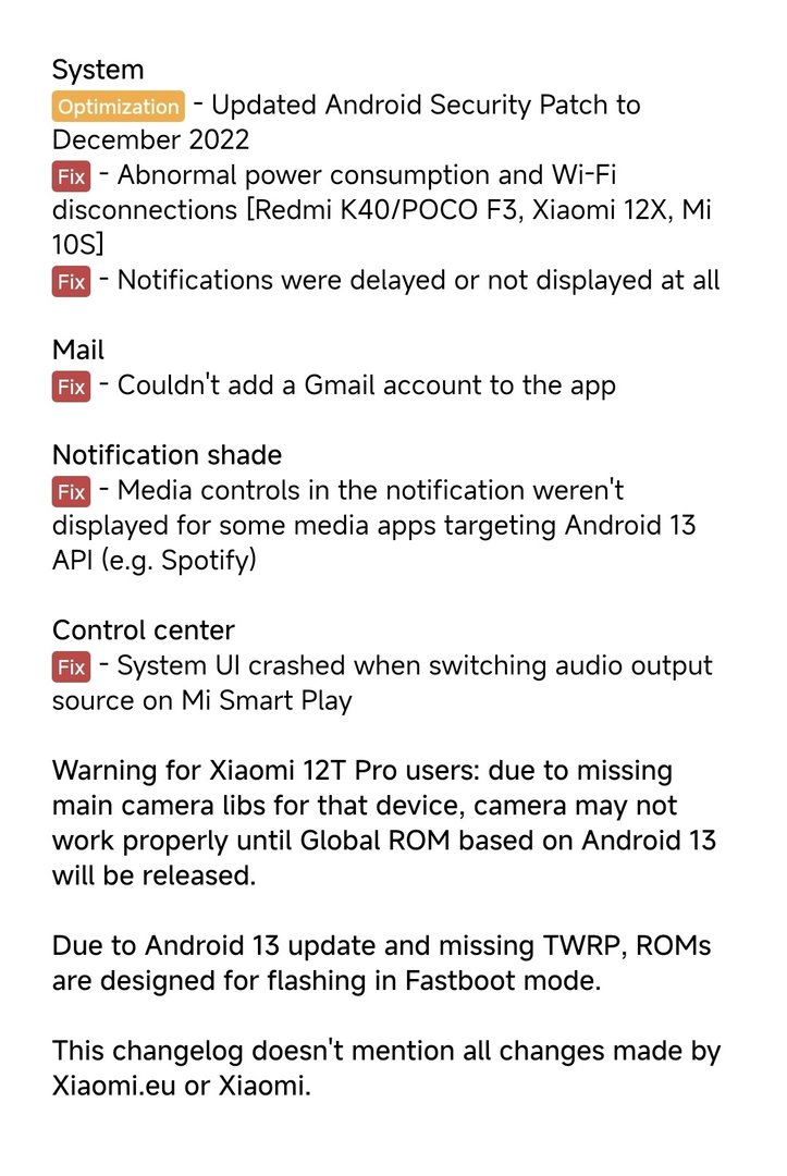

Changelog zur neuen Beta.

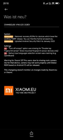

Push-Nachrichten scheinen mit der neuen ROM wieder zu funzen, aber popt bei euch auch immer der updater auf?

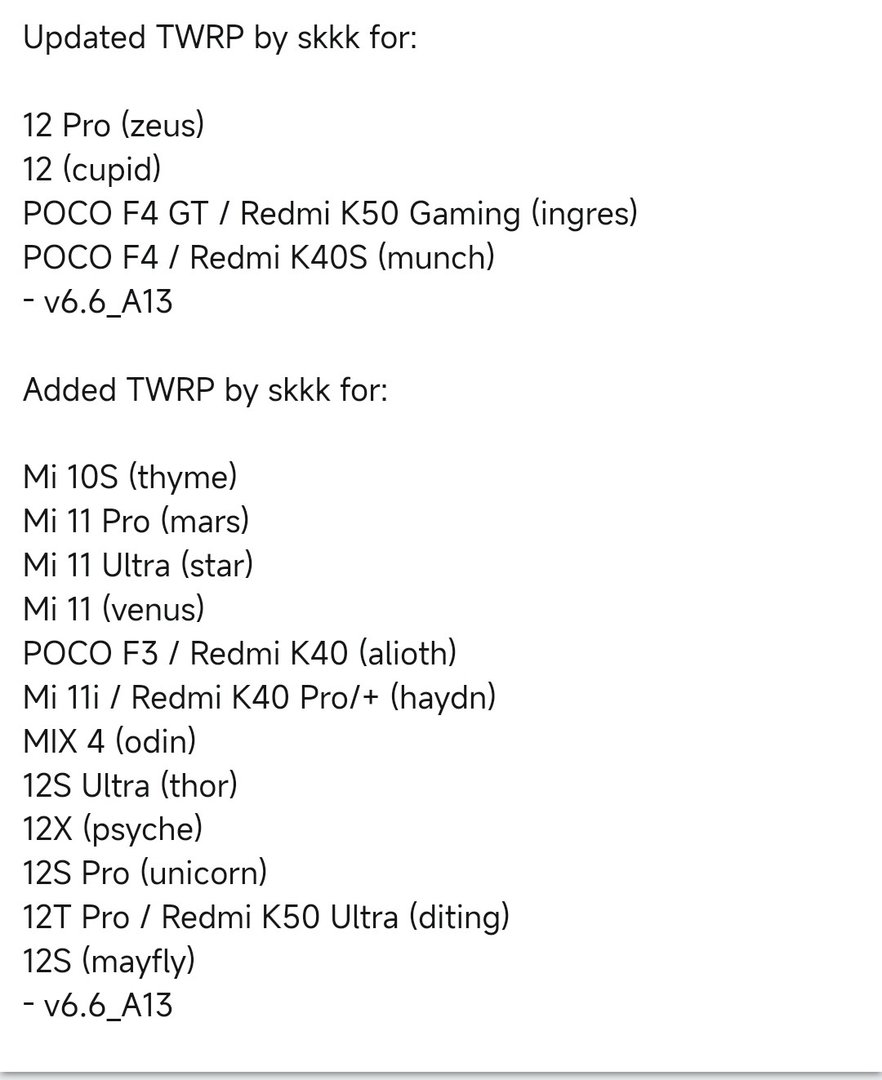

Mittlerweile ist für die meisten Geräte ein Twrp ( Android 13) verfügbar.
Mal schauen wenn es wieder eine Recovery Rom gibt.

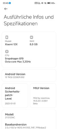

Bearbeitet von: medion1113 - Grund: Screenshot eingefügt

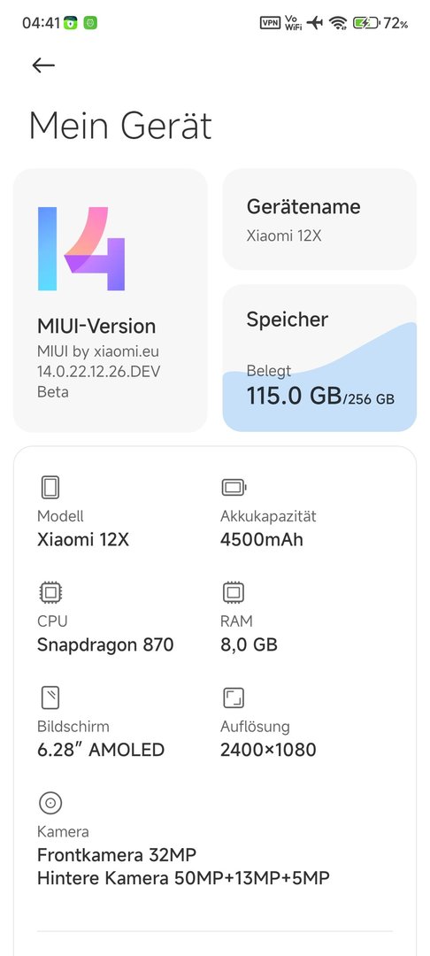

Das Neue (WEEKLY 22.12.26) läuft auch hier soweit ohne Probleme.
p.s.
Die olle Tabelle geht nicht weg!
Auf dem X12 läuft alles rund.

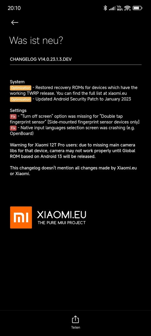

@medion1113 danke für den Hinweis.

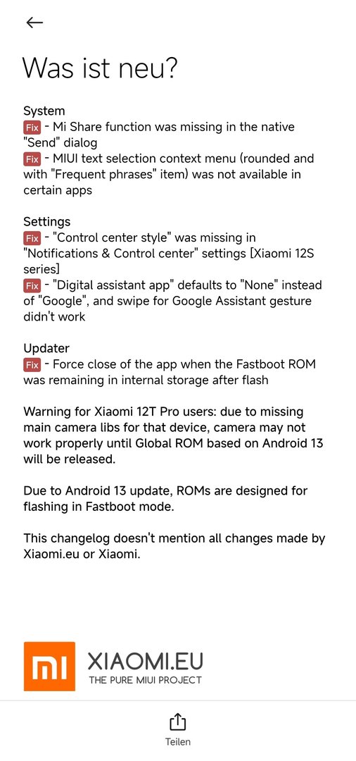

Reaktionen: medion1113
Installation per Twrp ist problemlos durchgelaufen.

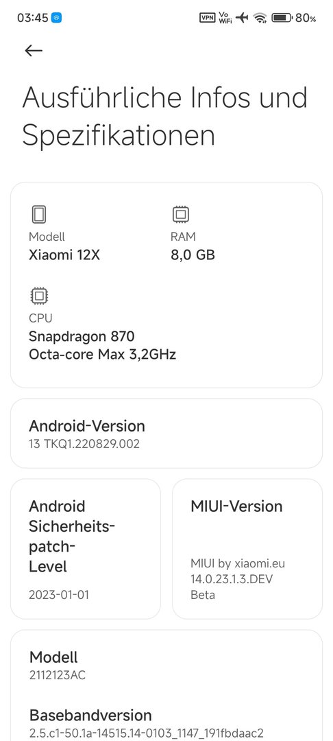

@medion1113
mit welcher TWRP Version hast du es geflasht?
Mit der twrp-3.7.0_12-v6.6_A13 Version.
Hast du einen Link?
Bin gerade auf der Übersichtsseite von sourceforge mit viel Auswahl 😉
Müsste die mars sein oder?
Reaktionen: rene3006

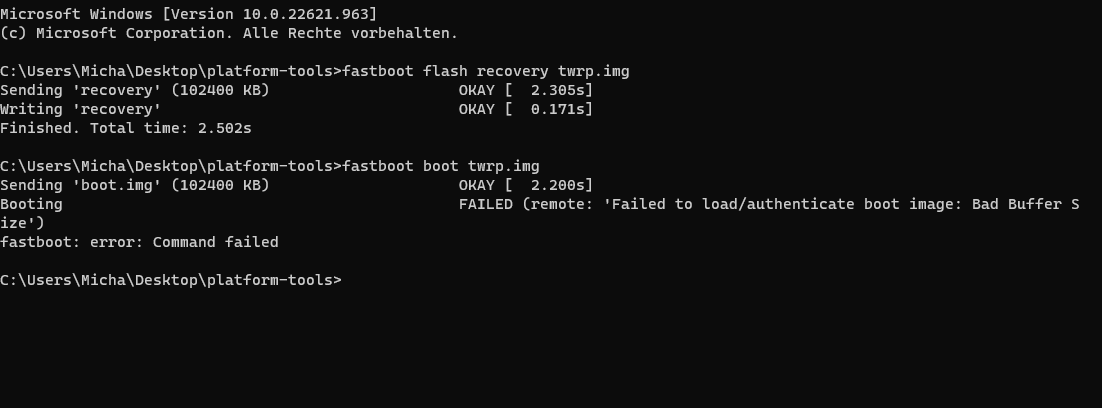

Das Flashen hat übrigens bei meinem 12 Pro nach Anleitung ausgeführt nicht funktioniert.
Hier bekam ich immer wieder folgenden Fehler angezeigt.
Problem hierbei war auch das ein Neustart das Pro nicht mehr startete und nur noch im Fastboot Modus landete.
Ein flashen der letzten Fastboot Rom hilft hier aber wieder raus.
Da ich aber nicht der einzige mit dem Problem war, gab es im Xiaomi Forum auch gleich die Lösung von ingbrzy dazu.
Wenn der Fehler auftritt, folgende Befehle nacheinander hinterher schicken
Code:
fastboot erase misc
fastboot set_active a
fastboot reboot recovery
Danach startete das 12 Pro ins Recovery und ich konnte die neue weekly darüber flashen.

Man muss auch in die Recovery booten, nicht über Fastboot installieren.
Fastboot reboot Name TWRP ZB
fastboot boot twrp.img
Dann im TWRP auf Advanced
Ramdisk installieren.
@rene3006 war nicht möglich, Gerät hing im Fastboot fest.
