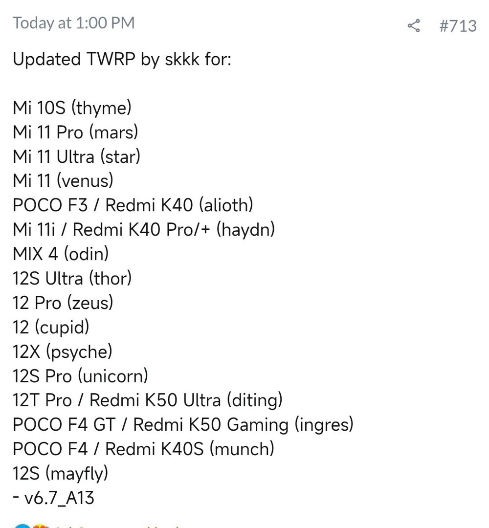

Hatte auf dem 12X die vorletzte weekly von MIUI 13 drauf und habe dirty die aktuelle MIUI 14 weekly geflasht. Lief alles sauber durch, Gerät läuft bislang auch unauffällig gut. Allerdings habe ich meinen root mittels Magisk verloren und bin nicht in der Lage, dies wiederherzustellen. Ich kann zwar die Magisk APKs installieren (egal ob original, alpha oder delta) und dann auch das bootimage patchen, aber das wars dann auch. Das flashen des Bootimages mittels fastboot oder twrp hilft nicht und die direkte Installation von Magisk oder Magisk alpha im "Erweitert" Menü von TWRP läuft zwar auch durch, gleichwohl ist das Gerät danach nicht gerootet. Hat hier jemand eine Idee, wie ich das wieder hinbiegen kann? Kann es etwas mit der A/B Partition zu tun haben, so dass ich beide flashen muss?
fastboot flash boot_a patched_boot.img
fastboot flash boot_b patched_boot.img
EDIT: Und jetzt wird es ganz wild. Typische Apps, die Root benötigen (z.B. Titanium Backup) bekommen root und meckern nicht. In der Magisk App heißt es aber weiter, Magisk sei nicht installiert, so dass ich auch keine Einstellungen dort tätigen kann.

@stw500 Du musst bei einem vorhandenem twrp das neue bootimg nicht umständlich patchen, nach jedem update wechselt die aktive und inaktive Partition. Um deine Frage direkt zu beantworten ja es macht deswegen Sinn, das gepatchte boot.img in bede zu installieren. Aber das brauchst du gar nicht so kompliziert machen wechsele ins instllierte twrp und Installiere einfach im twrp die magisk 25.2 apk die apk muss schon lange nicht mehr in zip umbenannt werden magis erkennt die aktive Partition und patcht automatisch das richtige boot.img.
Bedenke bitte, bei jedem update wird ein neues boot.img geflasht passend zur Version deswegen muss das flashen von Magisk im installiertem twrp nach jedem Rom update wiederholt werden. Wie TWRP für dein Gerät richtig installiert wird hat @medion1113 bereits verlinkt , achte hier nur bitte darauf das du den Teil mit der richtigen "Plattform" für dein Gerät erwischt.
Bearbeitet von: Canary222 - Grund: Ergänzungen
Reaktionen: stw500 und medion1113
@medion1113 und
@Canary222
Vielen Dank Euch beiden erstmal für die Rückmeldung. Wie empfohlen habe ich auch die magisk 25.2 apk mittels TWRP geflasht (laut log wurde in Partition a geflasht). Die App wird hierdurch aber nicht installiert, jedenfalls taucht sie anschließend bei den installierten Apps nicht auf. Installiere ich sie dann per Hand in Android "nach", lässt sie sich zwar starten, zeigt aber weiterhin (trotz funktionierendem root) an, dass Magisk nicht installiert sei. Im Ergebnis lassen sich deshalb keinerlei Einstellungen zu Magisk vornehmen. Das ist natürlich unschön, weshalb ich noch immer nach einer Lösung suche, denursprünglichen Zustand bzgl. Magisk wiederherzustellen. Mir scheint es, als würde das flashen der boot_partition schon funktionieren, allerdings die APP dann nicht erkennen, dass bereits gerootet wurde. Dies erscheint mir umso eigenartiger, da beispielsweise Titanium Backup den root ja erkennt und entsprechend funktioniert. Wie bekomme ich also die Magisk App dazu, zu erkennen, dass Magisk bereits im Boot integriert ist?
Reaktionen: medion1113

Mit dem neuen TWRP kann ich nun wieder stressfrei in den Fastboot switchen. 👍
