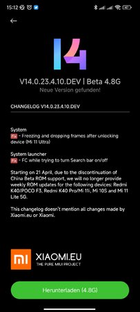

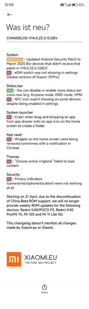

CHANGELOG
Systemoptimierung
– Aktualisierter Android-Sicherheitspatch auf März 2023 [für Geräte, die diesen Patch in V14.0.23.3.7.DEV nicht erhalten haben]
Fix – eSIM-Schalter wurde in den Einstellungen nicht angezeigt [Globale Versionen von Xiaomi 13/Pro]
Fix – Die Auswahl eines lokalen Klingeltons funktionierte nicht richtig (es wurde stattdessen ein Standard-Klingelton abgespielt)
Statusleiste
Neu – Sie können jetzt weitere Statusleistensymbole deaktivieren oder aktivieren (z. B. Flugmodus, DND-Modus, VPN)
Fix – Das NFC-Symbol wurde nicht angezeigt einige Geräte, obwohl sie in den Einstellungen aktiviert wurden
System Launcher
Fix – Absturz beim Ziehen und Ablegen einer App aus der App-Schublade auf ein App-Symbol auf dem Startbildschirm, um einen Ordner
App Vault zu erstellen
Fix - Widgets auf dem Startbildschirm wurden manchmal mit einer Benachrichtigung in chinesischen
Designs
entfernt Fix - "Online-Klingelton auswählen" konnte den Inhalt nicht laden
Sicherheit
Fix - Datenschutzanzeigen (Kamera/Mikrofon/Standort) funktionierten überhaupt nicht

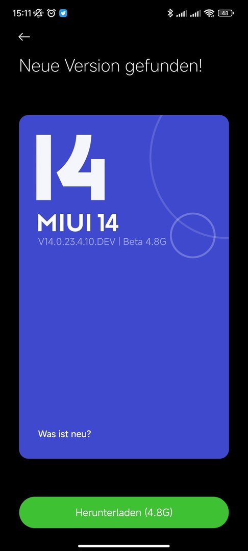

ich bin gestern auf die neuste weekly wieder gewechselt und habe gerade eben folgen Update bekommen. Kann ich das einfach so updaten?
Ja kannst du
