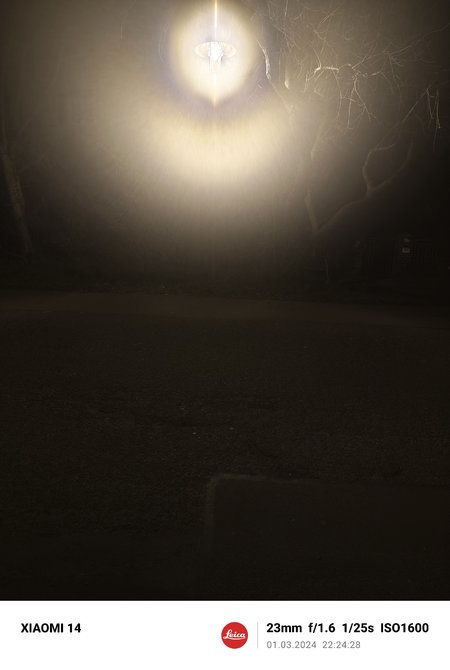

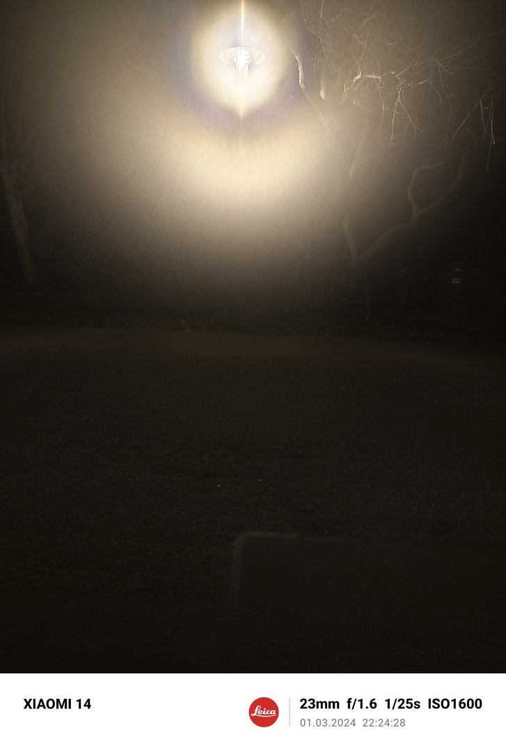

Hier mal zwei Fotos, wenn man mit der beschlagenen Linse am Abend ein Foto machen will

@JohnyV
Die Xiaomi 14-Kamera setzt sich aus einer Haupt-, einer Ultraweitwinkel- und einer Teleobjektiv-Kamera mit jeweils 50 Megapixeln zusammen und deckt einen Brennweitenbereich von 14 bis 75 Millimetern ab.
Auch einfach unterschiedliche Sensorgrößen.
Die Hauptkamera ist ein Sensor von Omnivision, die beiden anderen von Samsung.
Ich würde auf den Linsenaufbau tippen, der dafür ursächlich verantwortlich für ist. Beträfe es das Schutzglas, wären IMHO alle Brennweiten betroffen.
@Nomex entweder, es handelt sich um eine - zugegebenermaßen gute - Aufnahme eines UFOs, oder aber einer Straßenlaterne. Ich würde eher auf ersteres tippen. :1f602:
