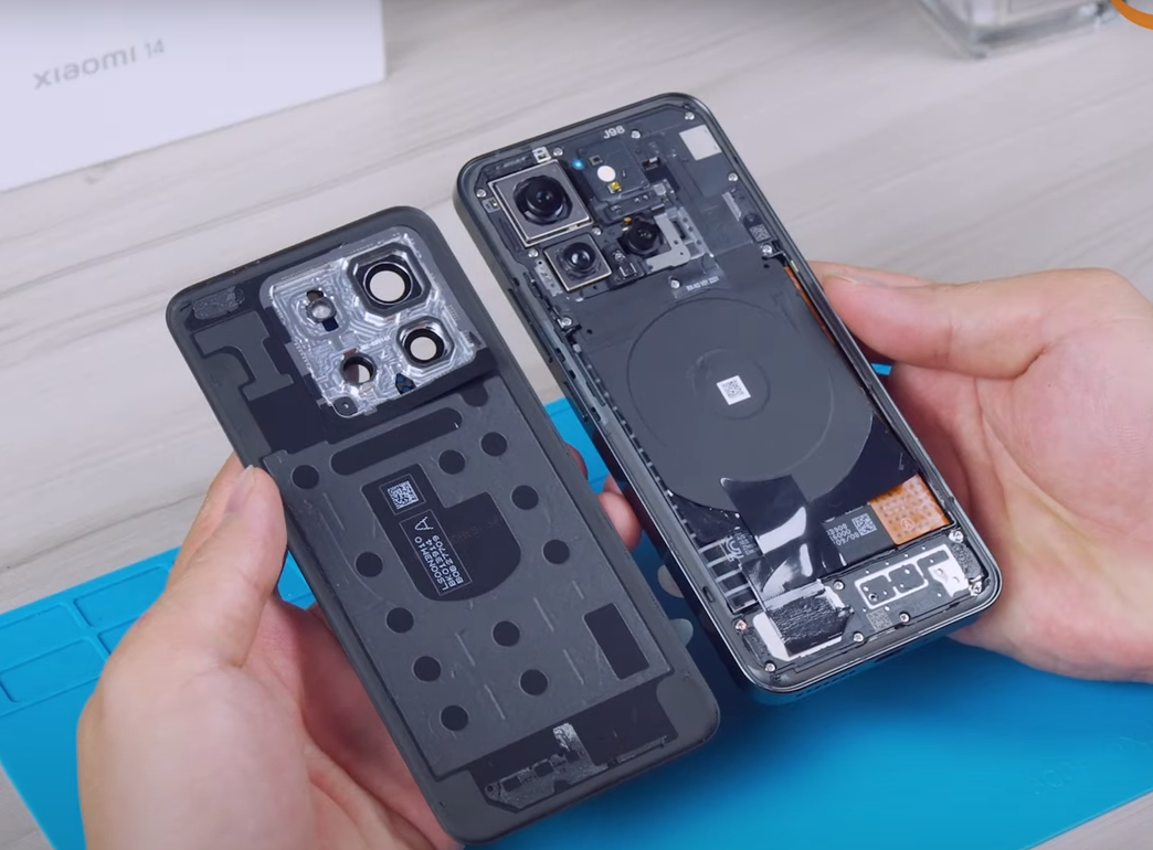

Sieht eher aus wie abgedichtet
Wie soll dann diese Feuchtigkeit raus!?
Foto aus dem video:
Denke ist nicht 100 prozentig dicht alles innen. Die kalte Luft am Schacht zieht es quasi raus da kalte Luft Wärme anzieht. Ich hab ka und bin überfragt:D
