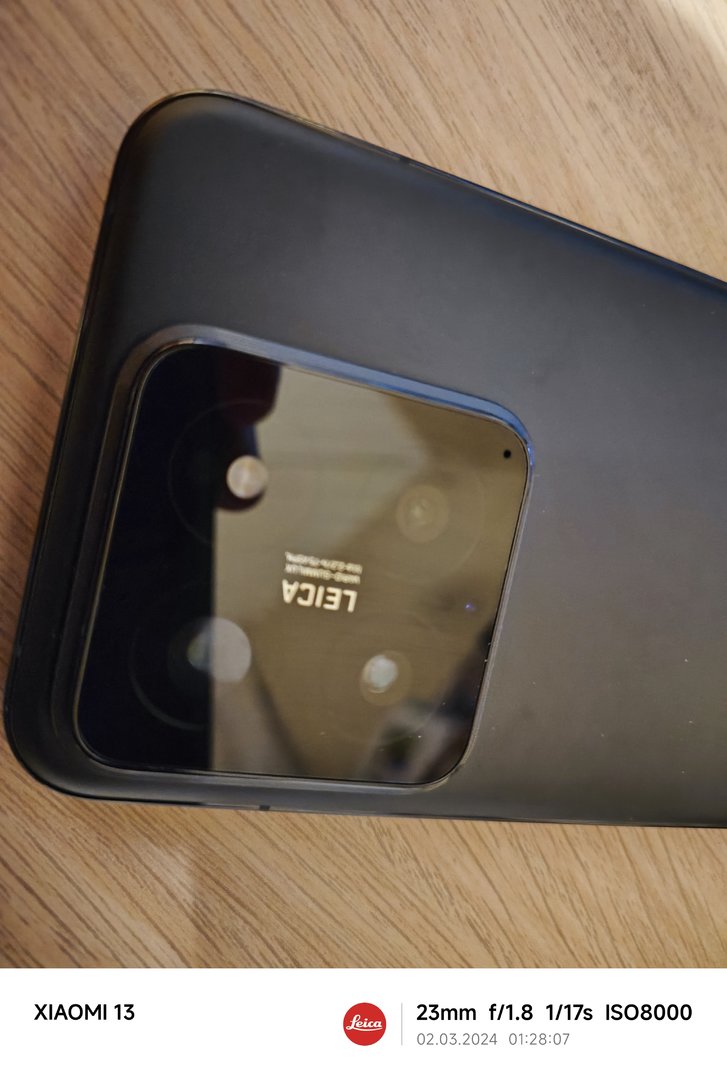

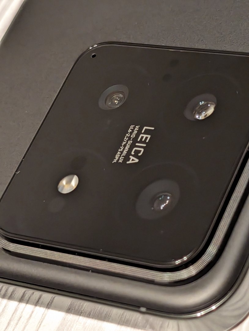

Update!
Hatte das Gerät 2 x ca 1.5 Stunden 4k 60 FPS am filmen. Display aus nach 3 Minuten in der Kamera App eingeschaltet .
Stand verkehrt herum mit dem geöffneten SIM Schacht in Richtung Decke.
Eben war das Problem bereits nach 30 Sekunden draußen.
Nun habe ich 6 Minuten 4k 60 und 3 Minuten 8K gefilmt.
Und nichts!
Lediglich außerhalb war es kurz beschlagen als ich wieder ins warme bin. Dies war nach 2 Sekunden aber verflogen.
Ich Gib dem Ding gleich noch eine Stunde auf dem Heizmodi und dann bin ich zufrieden wenn es so bleibt. Hier ein Bild unmittelbar danach. Sieht man nicht so gut aber 0 Beschlag innen.
Während des Tests war dem Sim Schacht zu.
Die Linsen haben in echt 0 Beschlag gehabt.
Eben sah es böse aus.
Direkter Vergleich:
LINKS/oben nach 6 min 4k 60 und 4 Minuten 8K Nichts bei 5-6C
RECHTS/unten: nach maximal 1 Minute 4k draußen beschlagen bei eher warmen 12C
Zimmertemp war gleich.
Gerät wurde nach dem heizen liegen gelassen damit es beim Test Zimmertemp hat.

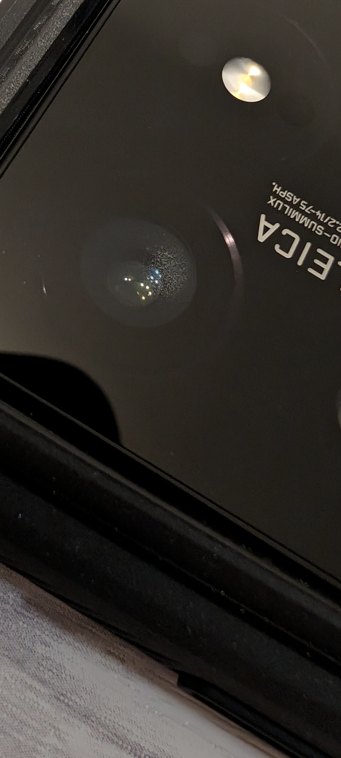

@elementz89 Ja genau, hab das Handy kopfüber ohne Sim Schacht bei 20 Grad auf den Heizkörper gestellt.
Ich drück dir die Daumen!
Also mein Handy läuft schon seit 2h in 4k mit 60fps und ist auch ganz gut warm
Aber puste ich alleine nur gegen die Kamera, beschlägt die wieder von innen
Hast den Schacht offen und Richtung oben? @Nomex
Ja ist offen und steht hochkant
Hab es sogar mit pusten geschafft, dass sogar 2 linsen von innen beschlagen
