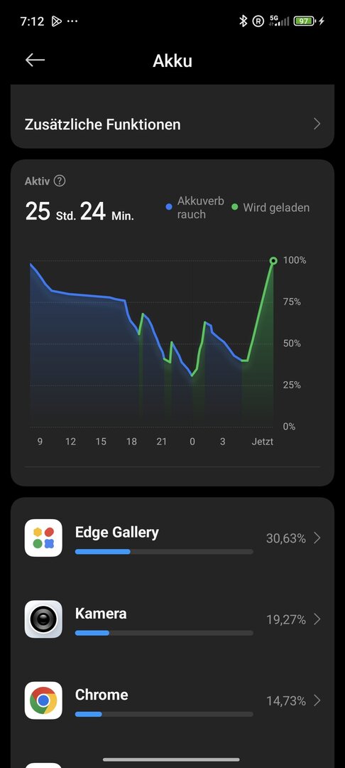

Ich finde das Ladeverhalten seltsam. Erst zieht es in der Nacht den Akku noch etwas leer, und dann beginnt es erst zu laden. Einmal hatte ich das früh der Akku leerer war, obwohl es die ganze Nacht angesteckt war.
Machen kann das Handy eig. nichts, es ist in der Nacht immer im Flugmodus.

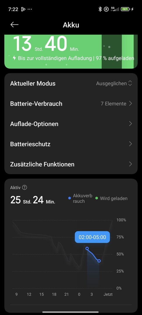

Ich hab es ca. Gegen 22 Uhr angesteckt, man sieht deutlich wie es erst lädt, sich dann wieder entlädt, und dann nochmal auflädt.
Ich hab es immer noch nicht abgesteckt (hab ein zwei meter Ladekabel) und es hat jetzt auch nur noch 97%, Ladeanzeige ist aktiv.
Schaut auch Mal den Akkuverbrauch mitten in der Nacht an, das Handy war angesteckt im Flugmodus. Es werden auch keine apps angezeigt mit Batterieverbrauch. Was soll das? Selbst wenn es nicht angesteckt wäre, sollte ein Handy im Flugmodus nicht soviel Akku brauchen.

@hotwert hast du möglicherweise intelligentes Laden (oder wie immer die Funktion heißt, bei der das Handy aus der Verwendung ableitet wann es wie laden soll - hab das Handy gerade nicht vor mir) aktiviert ? Das könnte das von Dir beschriebene Ladeverhalten vielleicht erklären.
Ja, hab da noch nichts geändert, wenn es ab Werk ein ist, ist es wohl aktiviert.
Aber warum entlädt es den Akku dann erst ein Stück? Macht für mich keinen Sinn.
Hast du beim debloating den system daemon gelöscht? Ich habe bereits in mehrfach in reddit gelesen das leute danach doch eher probleme mit dem akkuverhalten hatten als zuvor.
@hotwert stimmt schon, so ganz logisch sieht das alles nicht aus - war ja auch nur ein Gedanke.... Anhand der Verlaufskurve sieht man ja, dass irgendwas den Akku stark entleert - nach den Prozentangaben kann das die Edge Gallery sein.... vielleicht war die damit beschäftigt das gesamte Handy nach Bildern zu scannen ?

@s3axel
Edge Gallery ist die google KI app mit der man Modelle lokal auf dem Handy laufen lassen kann. (Google hat das nur auf GitHub veröffentlicht, man findet es nicht im Play Store)
Natürlich hab ich das ausgiebig getestet, und das braucht ja auch enorm Akku. (Funktioniert für eine lokale KI aber wirklich extrem gut wenn man das Gemma 3n e4b model nimmt)
In der besagten Zeit nachts war die App aber nicht aktiv, es zeigt die App auch nicht an wenn ich nur die Zeit auswähle. Und selbst wenn sie aktiv wäre - das Handy war ja am Kabel, mein Netzteil liefert mehr Power als das Handy brauchen kann.

@hotwert hab gerade nochmal bei meinem 15U geschaut, da ist standardmäßig "intelligentes Aufladen" aktiviert... damit entscheidet das Gerät aufgrund irgendwelcher erlernter Parameter, wann es den Akku auf einen bestimmten Stand aufladen soll.
Damit ist es schon denkbar, dass eine so "komische" Aufladekurve wie von Dir skizziert zustande kommt.
Komisch ist halt die sehr steile Entladekurve mitten in der Nacht, da hast du ja völlig recht.
Da es im Moment kein klares Bild gibt würde ich das mal beobachten... nur eine Idee: du schreibst, dass Du im Flugmodus bist - ist da vielleicht eine (doof programmierte) App, die ständig versucht eine Verbindung irgendwo hin herzustellen und deswegen alles leer lutscht ? Kann ja auch eine Systemapp sein....
Grundsätzlich ist mein Handy über Nacht im Flugmodus, seit Jahren. Hatte da zumindest noch nie Probleme mit meinen vorherigen Handys.
Aber wie geschrieben, es hängt ja am Ladekabel, selbst wenn der Prozessor 100% ausgelastet ist sollte es keinen Akku brauchen. Ich hab am Ladekabel stundenlang die KI app probiert bis das Handy heiß wird, aber da braucht es auch keinen Akku. Werde ich Mal weiter beobachten.

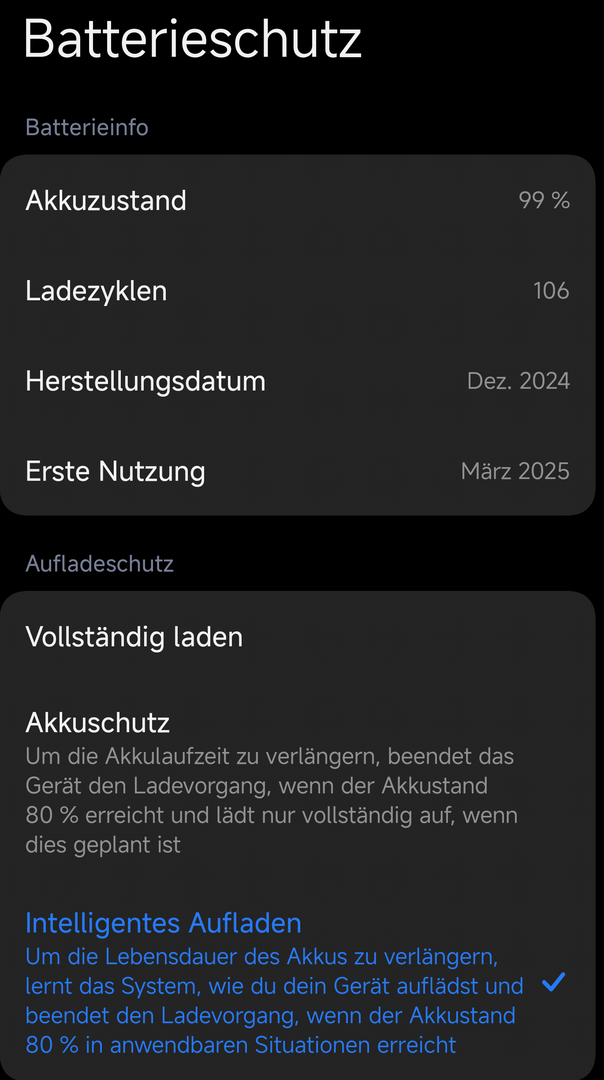

Moin allerseits! Ich weiß nicht was das jetzt wieder ist. Vielleicht kann mir jemand was dazu schreiben. Akkustand ist nicht mehr bei 100%. Das Teil lädt auch nur noch bis 99%. Und der Energiesparmodus geht auch nicht mehr aus nach 50% im Auflademodus.

Es ist im Update vorhanden, es lad bist 100%.
Ab da wird die Aufladung gestoppt und es wird verbraucht, um den Akku zu schützen. Ein Neustart erfolgt nicht, höchstens man will mit Ab- und Anstecken helfen, dem Akku zu schaden. Deshalb wird man beim Nachschauen selten mehr 100% sehen können. Das hilft aber der Akku Lebensdauer.
