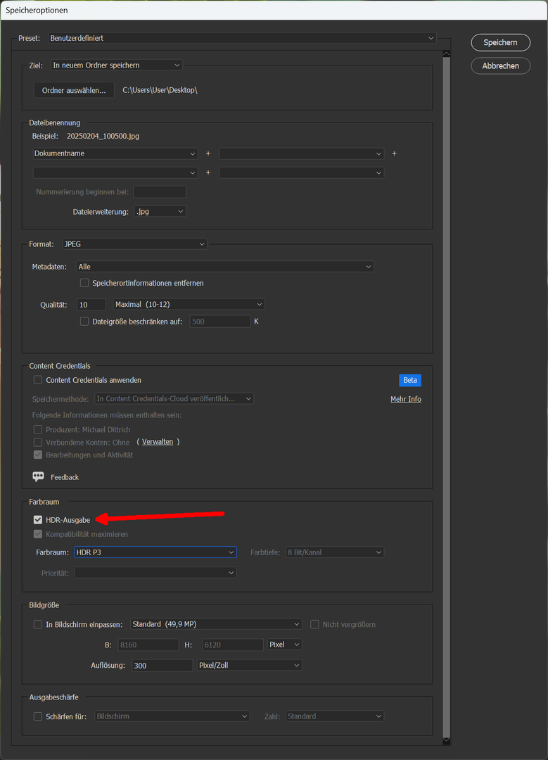

@QualityDoesMatter Ich hab auch bis heute nicht verstanden wie ich aus Photoshop HDR taugliche Bilder für Instagram bekomme. Aber keinen HDR Bildschirm zu haben macht es auch nicht leichter.
Reaktionen: vw-kaefer1986
@Nichts Mit Photoshop arbeite ich nicht. Mit Adobe Camera RAW (verwende ich über Bridge) und Lightroom gibt es einen Schalter und beim Export dann beim Export HDR auswählen. In Lightroom sind die Settings für den Export nicht in der Landschaft verteilt.
Fast jeder 4K Monitor und die meisten 4K TVs unterstützen HDR. Der PC benötigt lediglich einen GPU die das auch unterstützt. Ich hab jetzt auch nicht explizit ein HDR Display angeschafft.
Reaktionen: vw-kaefer1986 und Nichts
@QualityDoesMatter Mein Monitor tut das nicht und einen TV habe ich nicht im Haus. Ohne ist die Feinabstimmung natürlich schwierig bzw aufwendig wenn ich das zum Prüfen immer auf Smartphone schieben muss.
Und dann müsste ich noch schauen welches Format Instagram genau erwartet.

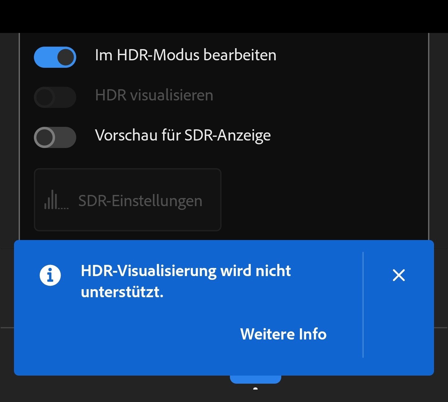

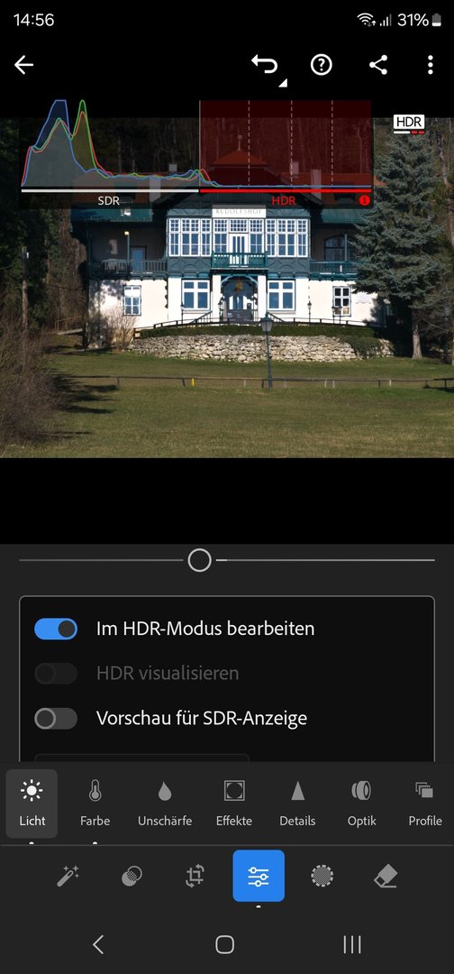

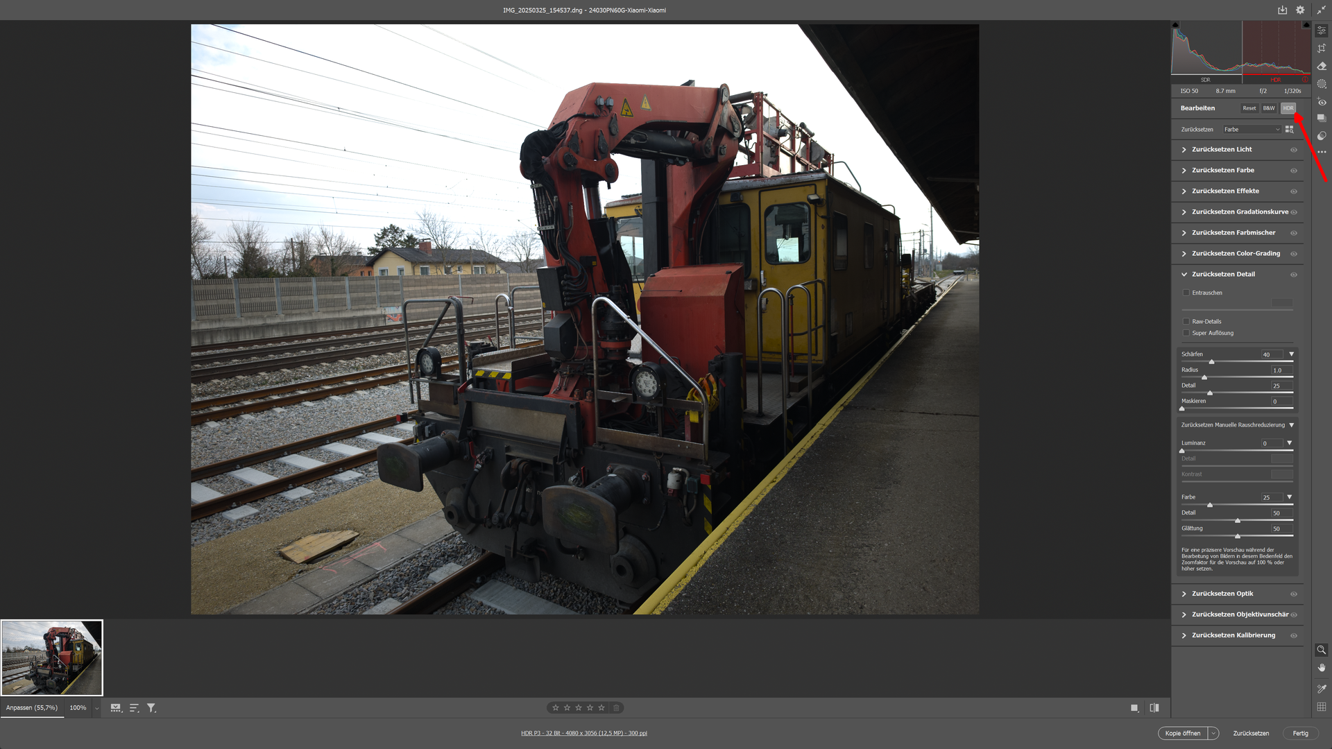

@Nichts In der Lightroom Mobile Version geht die HDR Entwicklung auch.
QualityDoesMatter schrieb:
Ja aber leider auch nur blind da das Smartphone nicht unterstützt wird wie auch schon bei Samsung. Schon traurig dass Adobe da nicht hinterher ist.
Aber vielleicht ist auch endlich mal Zeit für einen geilen Monitor, ich lebe ja nur dieses Mal. Habe glaube ich letztens ein paar tolle 42 Zöller gesehen die infrage kämen. Vor 10 Jahren war halt noch nicht viel mit HDR.
@Nichts Also der Screenshot ist vom S23U das keinen HDR Treiber hat, das X15U sollte das doch unterstützen. Auf meinem X14U hab ich Lightroom nicht installiert. Xiaomis sind für mich reine Kameras.
@QualityDoesMatter So sollte es überall außer auf Apple aussehen.

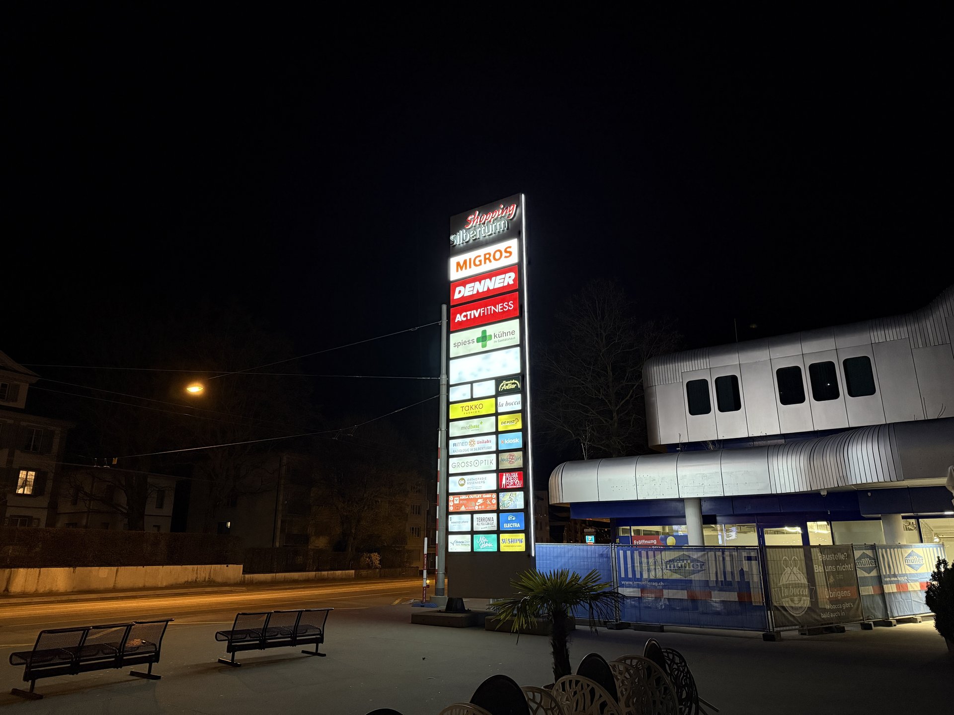

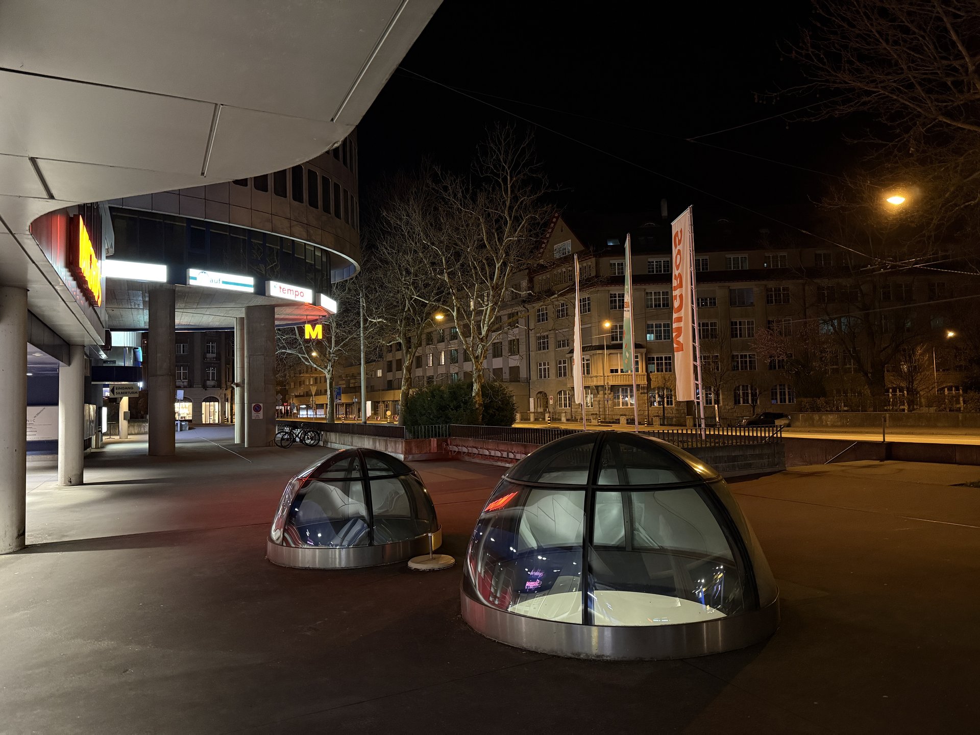

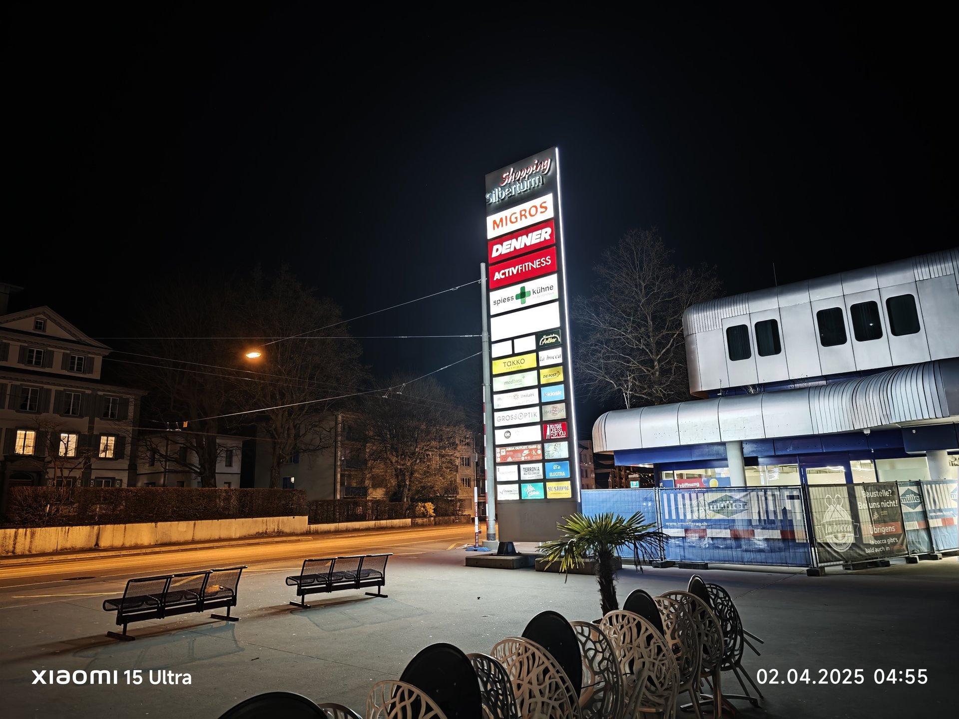

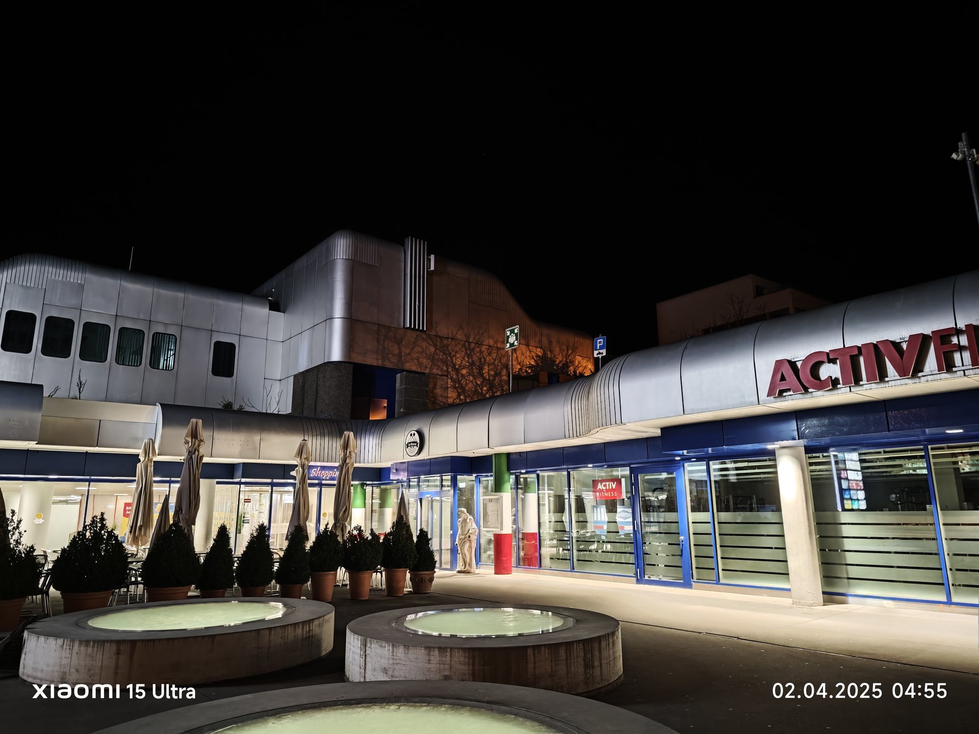

Hier mal wieder ein Vergleich. Fotokünstler Xiaomi 15 Ultra gegen Point-and-Shoot Meister iPhone 16 Pro Max. Was mir auf dem grossen Bildschirm auffällt das beide teilweise Probleme haben Leuchtschriften - vor allem Rot und Orange - korrekt abzubilden. Xiaomi macht aus einem Orange ein dunkelrot. Beim iPhone wirds gelb. Auch haben beide des öfteren Probleme bei Point-and-Shoot Aufnahmen scharf zu stellen. Ist mir aber nur bei Lowlights aufgefallen.

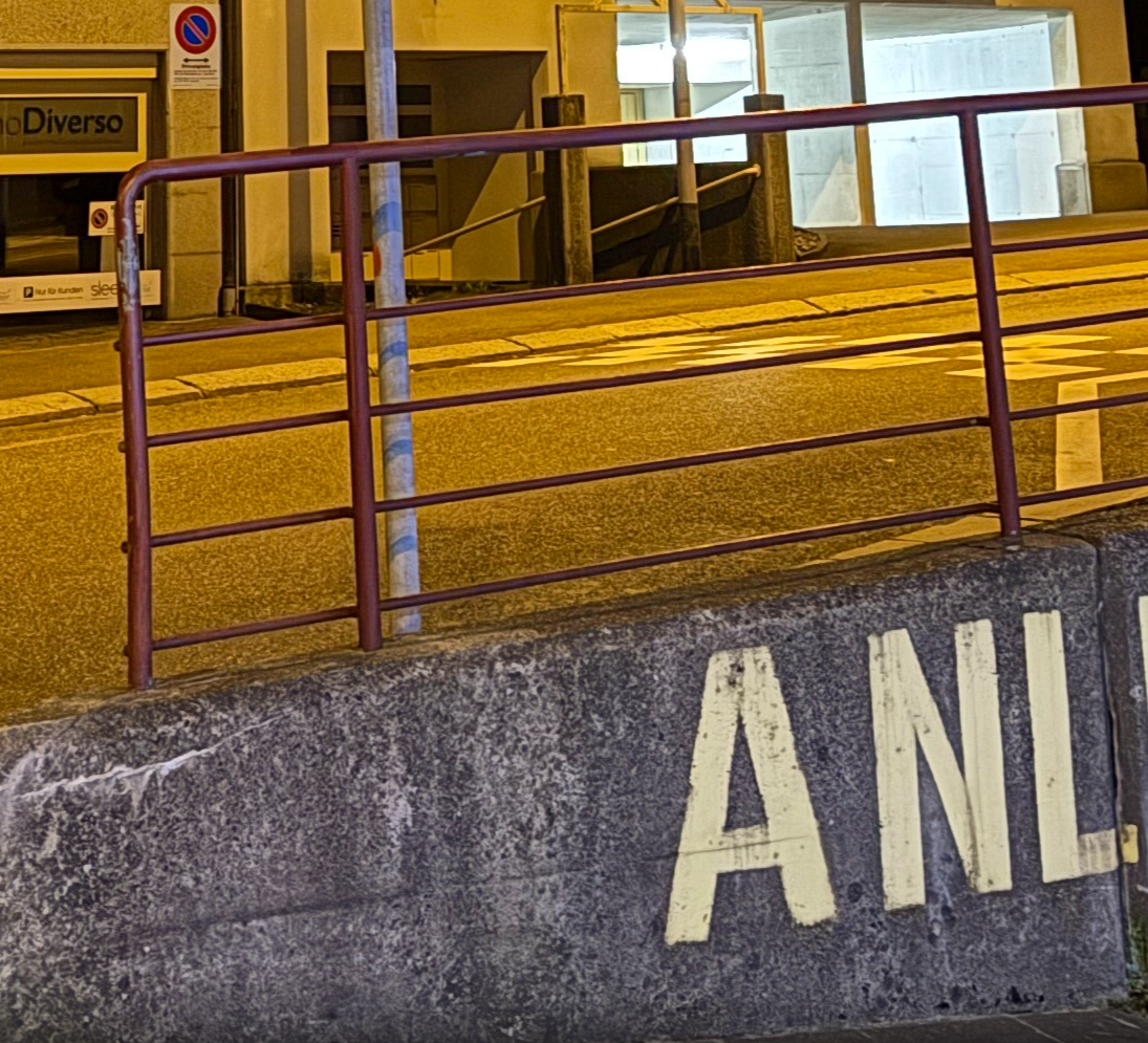

@Chrige Das zeigt leider genau das Problem was ich auch beobachtet habe bei Nacht. Die Fotos werden "verwackelt" dargestellt und sind unscharf oder sie sind extrem überschärft und zu kontrastreich. Man sieht aber das die Xiaomi Bilder deutlich weniger Rauschen beinhalten. Macht man aber ein Bild in ProModus kann man deutlich bessere Ergebnisse erzielen, trotz hoher ISO. Beispiele:
Xiaomi:
iPhone:
Xiaomi:
iPhone:
