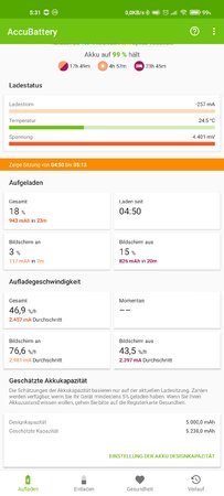

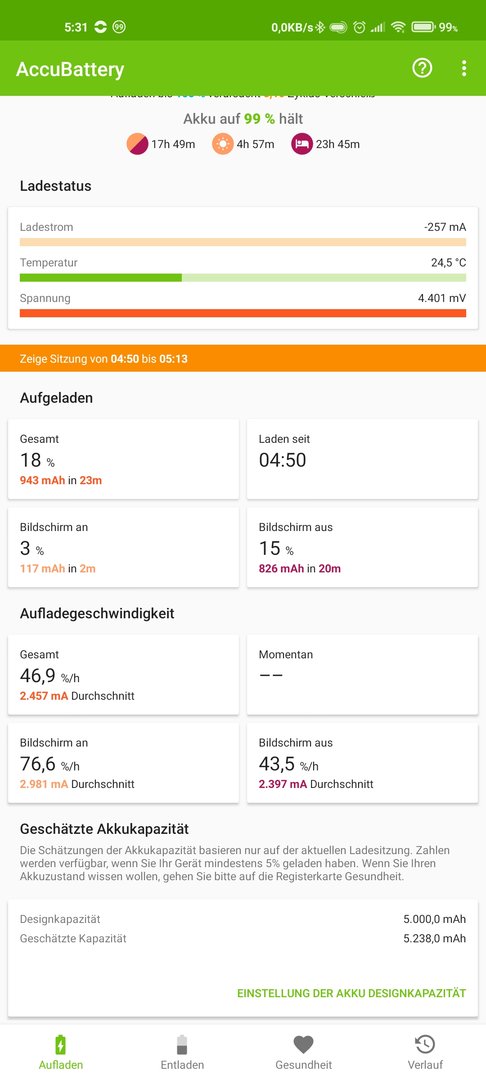

Jemand Erfahrungen mit AccuBattery gemacht?
Bei meinem 10T Pro wird mir mehr Kapazität angezeigt als verbaut ist. 😊
Die Anzeige der geschätzten Kapazität werden besser mit jedem laden und entladen, oder wird die Designkapazität falsch angezeigt?
@frankco
Es geht um die geschätzte Kapazität. Die Designkapazität ist, dem Mi 10T Pro entsprechend, korrekt angegeben.
Reaktionen: frankco
Dann ist die Anzeige nicht falsch, AccuBattery berechnet die geschätzte Kapazität anhand der eingespeisten Strommenge, diese Anzeige wird im laufe der Zeit mit jedem Ladevorgang genauer.
Reaktionen: Raz3r
Bei mir wird die geschätzte Kapazität gefühlt immer weniger 😔
@sweetNougat
Das ist auch normal, mit jedem Ladezyklus nimmt die Degradation zu.
