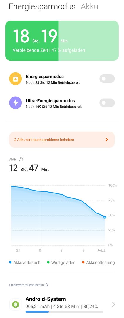

Jetzt hab ich ein interessantes Problem entdeckt, die Akkustatistik wird alle paar Stunden gelöscht und fängt von vorne an. Ich erkenne keine Regelmäßigkeit, Neustart hat auch nicht geholfen. Hat das noch jemand ?
Auf dem Redmi Note 8 Pro hab Ich ein Update der App Sicherheit gehabt. Diese ist jetzt auf Version 4.9.2-210311.1.3
Und die Akkustatistik ist detaillierter geworden.

Bei mir (Poco X3 NFC) kam ein Update der Sicherheitsapp 'rein.(Edit: Zumindest glaube ich, das es damit im Zusammenhang steht. Hatte zwar vor ein paar Wochen auch ein Update auf A11, aber dahingehend nichts bemerkt) Seitdem zeigt die Akkustatistik wieder mehr als 24 Stunden Statistik an (bei Gerät im Ruhezustand mehr als einen Tag. Weiter habe ich das bis jetzt noch nicht verfolgen können) Auch ansonsten hat sich dort einiges verändert (Laufzeitangabe, Verbrauch in ma/h.usw) Scheinbar wird es langsam wieder brauchbar(er). Dachte mir, die Info ist vielleicht für den einen oder anderen interessant. Werde das weiter beobachten.

Habe gestern auf dem Mi 9 Lite auch ein Update der Sicherheitsapp bekommen, und seitdem gibt es wieder mehr als 24 Stunden Anzeige der Statistik.
Zeigt jetzt auch Akkuverbrauchsprobleme an, und schlägt vor, Apps, die automatisch starten dürfen, die Erlaubnis zu entziehen. Auch soll ich die Helligkeit auf "Automatisch einstellen" machen. Wobei ich bezweifle, dass ich dadurch Strom spare, als wenn die Anzeige bei allen möglichen Gelegenheiten hin- und herspringt.

Wie auch immer ... habe das ganze jetzt mal ein Weilchen beobachtet. Es gibt ein paar nette Veränderungen. Vor allem die Anzeige der Gesamtlaufzeit zwischen den Ladevorgängen und die Temperaturanzeige sind nice.
ABER ... Die einzelnen Positionen sind leider wohl immer noch auf 24 Stunden gekappt. Die Position "Gerät im Ruhezustand" resetet den Wert bei ca 1 Tag 30 min zurück auf 23h 30 min. Da das Diagramm, auf dem man bestimmte Nutzungszeiten einstellen kann, auch auf 24 Stunden gekappt ist, werden wohl auch nur dafür die Statistiken bereitgehalten.
Lange Rede, kurzer Sinn ... genauso (un)nützlich und aussagekräftig wie vorher. Eigentlich noch weniger, wenn man das Cap nicht auf dem Schirm hat, da man ja die Gesamtlaufzeit sieht und denken könnte, das sich die Verbrauchsangaben auf diese Zeit beziehen ... was eigentlich logisch (und sinnvoll) wäre.
