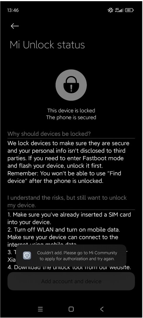

Wie ist gemeint in dem Beitrag?
"Entwickleroptionen das Smartphone mit dem Mi Konto verknüpfen."
Was soll das genau sein?
Um den Unlock durchführen zu können muss das Smartphone in den Entwickleroptionen mit deinem Mi Konto verknüpfen sein.
Unlock Status.
