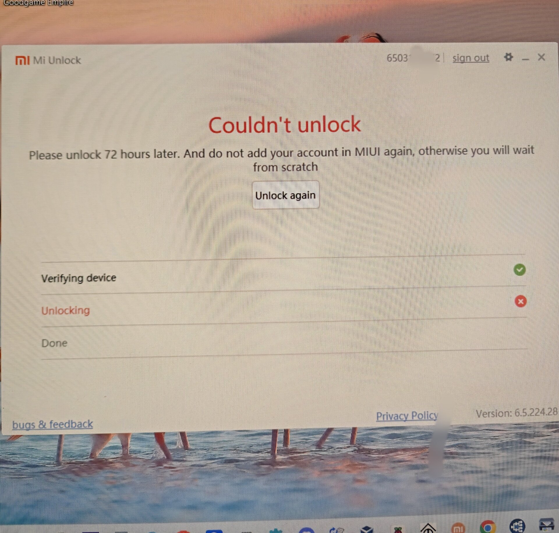

Erster Versuch beim Poco F 7 und es sieht sehr gut aus.
Reaktionen: darki
öhm, was sieht da gut aus? Das gleiche hatte ich auch schon; hab keine Lust mehr und verkaufe mein Poco F5 Pro...
Bearbeitet von: Anz - Grund: Direktzitat entfernt da bei direkter Antwort unnötig - Gruß Anz
Wenn dir die Wartezeit bis zum Unlock angezeigt wird funktioniert der Unlock dann .
Und wieder wurde in der Community App angezeigt, dass das Limit für heute erreicht ist.
Deshalb immer nochmals zur Sicherheit das UnlockTool durchlaufen lassen.
