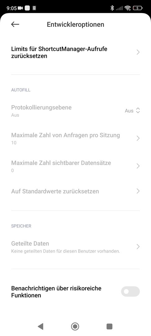

leider komme ich nicht voran: Die Entwickleroptionen habe ich aktiviert, finde aber den Punkt "MIUI Optimierung einschalten" nicht. Den im Video gezeigten Abschitt "Designs" habe ich gar nicht, um den Menupunkt ""Beachrichtigung über risikoreiche Funktionen" schaut es bei mir so aus (Bild).
Ich bitte um Hilfe, sonst kann ich das Gerät nicht nutzen.

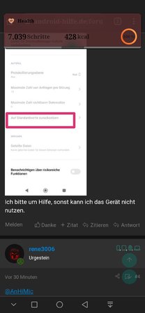

Tipp mal mehrmals auf Standard zurück setzen, dann erscheint die Miui Optimierung
Danke für den ScreenShot; ist bei mir wie hier gezeigt (wie auch in Deinem Bild) ausgegraut, also nicht zugreifbar.

Wenn bei dir die Autofill Optionen ausgegraut sind nutzt du Autofill nicht.
Das heisst
Einstellungen
Weitere Einstellungen
Sprache und Eingabe
Automatisch Ausfüllen
Google einstellen.
Zurück in die Entwickler Optionen
Hier jetzt mehrmals auf Standardwerte zurück setzen tippen, dann erscheint die Miui Optimierung
Danke @rene3006, hat perfekt funktioniert. Die "MIUI-Optimierung" ist bei mir EINgeschaltet; ich lass das mal so, es sei denn Ihr empfehlt etwas anderes ...
