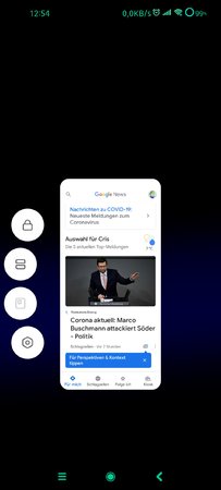

Es geht auch so:
Im Homescreen den Recent Button drücken. Die gewünschte, geöffnete App antippen und kurz halten. Nun das Schloss anwählen und die App bleibt geöffnet im Hintergrund.

Probiers mal mit nach unten ziehen. So ging das schon ewig mit dem Schloss. Noch mal ziehen nimmt es wieder raus.

Wenn ich länger drauf drücke kann ich nicht hoch schieben
Ich zumindest sprach auch nicht von gedrückt halten - einfach leicht nach unten schubsen, also ob du ein Stäubchen von Bildschirm entfernen wolltest. In die umgekehrte Richtung schubst man die App ja aus den Recents raus.

@HandyMic
Geh mal in die App Sicherheit
Dort auf Beschleunigen oder Sperren, dann die App dort suchen und sperren.

Über die Sicherheits App
Kannst auch auf Zahnrad drucken und dann Sperren.
